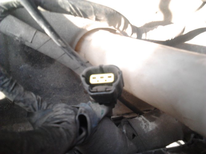

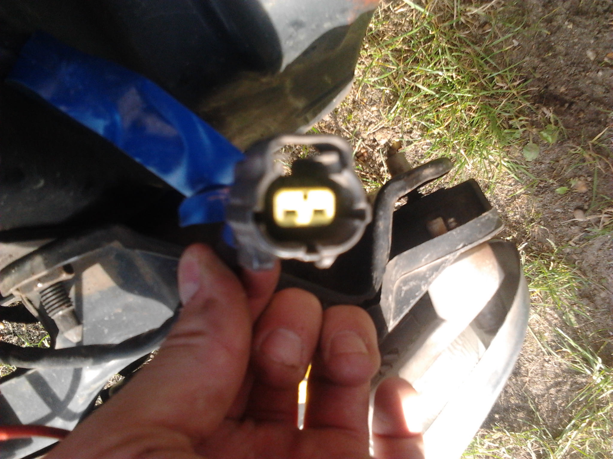

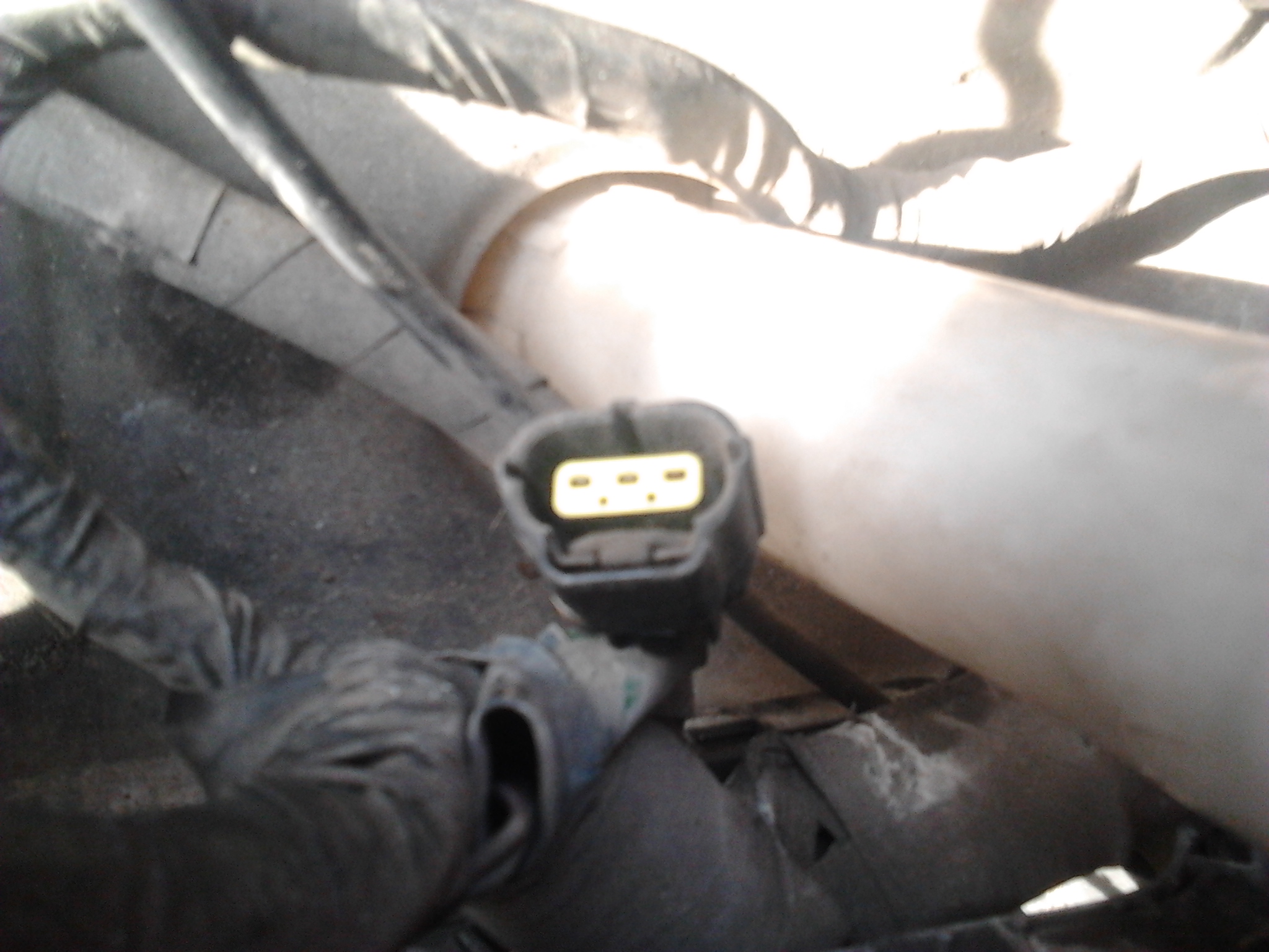

Witam, a u mnie chyba trzeba zrobić całą instalacje, znalazłem takie wtyczki na których jest 12v po włączeniu świateł mijania, do czego one mogą służyć, może uda sie je jakoś przerobić.?
Nie znalazłem nigdzie pasujących wtyczek. Nie ma też styków w miejsce bezpiecznika.
nieznany przewód
wtyczka halogenu

Postprzez bulianomoreno » 11 gru 2012, 19:55
no ja tez mam te wtyczki (z 3 wtykami) .. zakupiłem halogeny .. potrzebuje włącznik i przekaźnik( bez przekaźnika da sie zrobić obejscie:) ?? chodzi mi o to czy da sie tam zrobić mostek zamiast kupowac przkaźnik?! ) >.. Kupie po taniemu;) ... te 2 rzeczy:)

Postprzez noxes » 11 gru 2012, 21:13
bulianomoreno napisał(a):no ja tez mam te wtyczki (z 3 wtykami)
te wtyczki nie są od halogenow. halogeny mają po 2 piny.
bulianomoreno napisał(a):( bez przekaźnika da sie zrobić obejscie:)
Mostek w miejscu przekaźnika i będzie ok tyle że to rozwiązanie nie na dłużej
