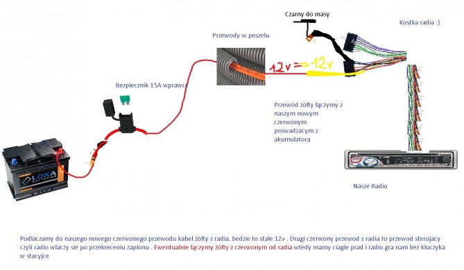

Postprzez tiesto5 » 9 sty 2014, 16:11
Podejrzewam że radio jest w porządku bo mam je dosyć długo i nigdy nie było z nim problemów. Na włączonym zapłonie i wyłączonym silniku po podgłośnieniu muzyki radio się wyłącza a podświetlenie zegara przygasa w sposób falowy, od lewej do prawej. Sprawdziłem przewody choć za bardzo nie wiedziałem na co zwrócić uwagę ale wydają mi się w porządku.
Jak mam podłączyć to radio bo szczerze powiem że jestem w tym kompletnie zielony <glupek2>
Od: 8 sty 2014, 23:47
Posty: 5
Auto: Mazda 626 2.0
Postprzez noxes » 9 sty 2014, 21:15
Kup dobry przewód elektryczny plecionkę- w sklepie elektrycznym Doradzi Ci jaki będzie dobry
Gniazdo na bezpiecznik
dwa oczka jedno do przykręcenia plusa do klemy
drugie do masy
cynę taśmę izolacyjną, peszel, koszulki termokurczliwe też będą dobre jeśli nie masz.
Podłączasz przewód do klemy + zaraz za nią robisz bezpiecznik i ciągniesz do radia- wcześniej radzę nawlec go w peszel. Podłączasz do radia do odpowiednich przewodów. Drugi przewód przykręcasz do czegoś metalowego co ma masę w środku drugi koniec do radia i wszystko.
Tak jak masz teraz podłaczone odpowiedzialnym bezpiecznikiem za radio masz bezpiecznik w skrzynce w środku samochodu obok swojej lewej stopy- jest on w ostatnim rzędzie po środku.

Postprzez tiesto5 » 9 sty 2014, 21:54
Dzięki za instruktarz, postaram się to zrobić w najbliższym czasie i dam znać :)
Posty: 5
Auto: Mazda 626 2.0
PostTen post został usunięty przez szumki44 10 sty 2014, 19:17.
Postprzez szumki44 » 10 sty 2014, 19:18
Przewod 6-stka powinien wystarczyc :)
