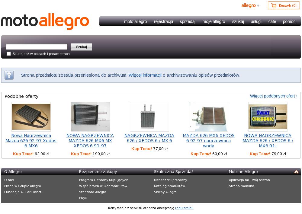

Może ktoś zobaczyć i dać odpowiedz czy ta nagrzewnica bedzie pasować do mojej 626 2,0 16V 93r GE hatchback? Z góry dziękuje za odpowiedz.
http://moto.allegro.pl/nagrzewnica-mazd ... 22771.html
Pytam bo bardzo podobne albo i może identydzne widziałem do kolejnej wersji po 97r
http://moto.allegro.pl/nagrzewnica-mazd ... 22771.htmlPytam bo bardzo podobne albo i może identydzne widziałem do kolejnej wersji po 97r

Jak powinna to pewnie kupie ale wczesniej sie zapytam w sklepie ile kosztuje żeby przypadkiem nie przepłacić.
Nagrzewnica zamówiona już jedzie. Cena w sklepie ok. 135zł. Na allegro 93zł z przesyłką
