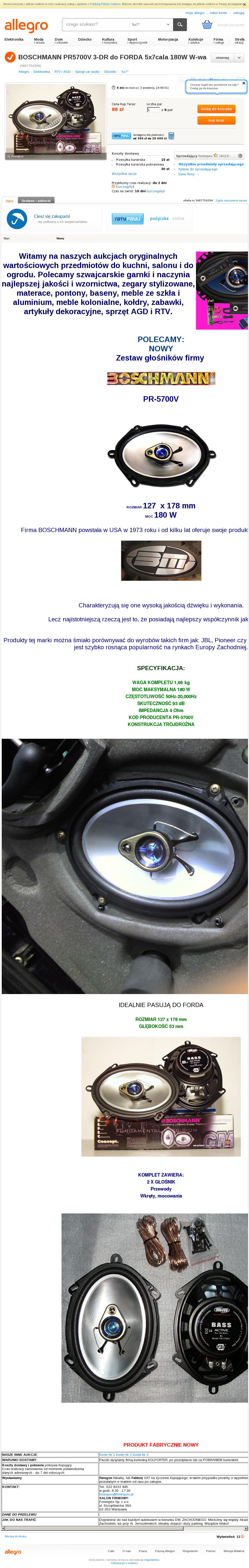

Czy głosniki z drzwi MAzdy 6 będa pasowały do MX6 do tylnej pułki?
takie jak tu :
http://allegro.pl/show_item.php?item=34 ... 71e1e483bb
takie jak tu :

Wyglądają podobnie, ale czemu chcesz kupować zwykłe głośniki, które są kiepskie?
ogólnie to na tył wchodzą elipsy 5x7 cali, ale po przeróbce włoży się też 6x9.
Półka się pisze
Półka się pisze

Bez problemu sie przerabiakamilspider napisał(a):przeróbce włoży się też 6x9.
Półka się pisze
Co do glosnikow Spider czemu mowisz ze kiepskie ? maja ladny czysty dzwiek niskie i srednie tony graja bardzo czysto , do tego jak zarzucisz wysokotonowce 15watowe zeby moc byla zgrana to do uzytku na trasie wystarczy .
Co do przerobki i glosnikow tylnej polki polecam 6x9 z drobna przerobka bo bass lepszy i glosniej przy tej samej dawce mocy
Jezeli jak cos to polecam glosniki o skutecznosci 93dB
bedzie glosniej niz seria ale pamietaj radio i tak ma 18Wat RMS mocy
W ogóle bez sensu. Po co pakować kasę w tył? To przód powinieneś zrobić w pierwszej kolejności.
Buszmeny są niestety bez szaleństw będą prawie na równi z ori z M6 z plusem dla M6.
Dołożysz 20-30zł i masz całkiem fajne diory(zestaw odseparowany) dobry na przód.
