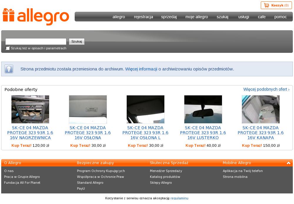

Kolego mówisz o nagrzewnicy że kosztuje 70 zł
Chyba używana i w takim samym wątpliwym stanie jak nasze.

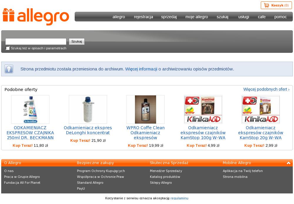

Ewentualnie zaryzykuję z jakimś odkamieniaczem, np.
http://allegro.pl/odkamieniacz-ekspreso ... 05676.html pomyślę jeszcze.

Powiedz gdzie ta nagrzewnica w takiej cenie

Za 70 zł to chyba z plastiku ta nagrzewnica

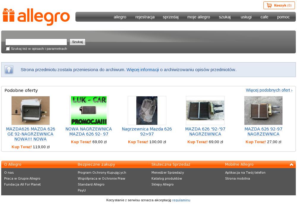

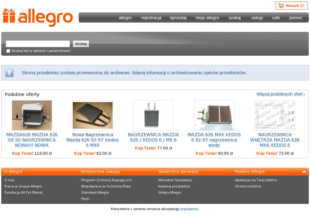

adam198608 napisał(a):http://allegro.pl/sk-ce-04-mazda-protege-323-93r-1-6-16v-nagrzewnica-i1348988033.html tylko tyle że nie do BG ale zobacz w jakiej cenie.
Chyba sam jesteś z plastiku...
przepraszam 75 zł.
a tutaj w W-wie o 5 zł. droższa
Oczywiście do 626 GE nie wiem jak cena do Twojego auta.
