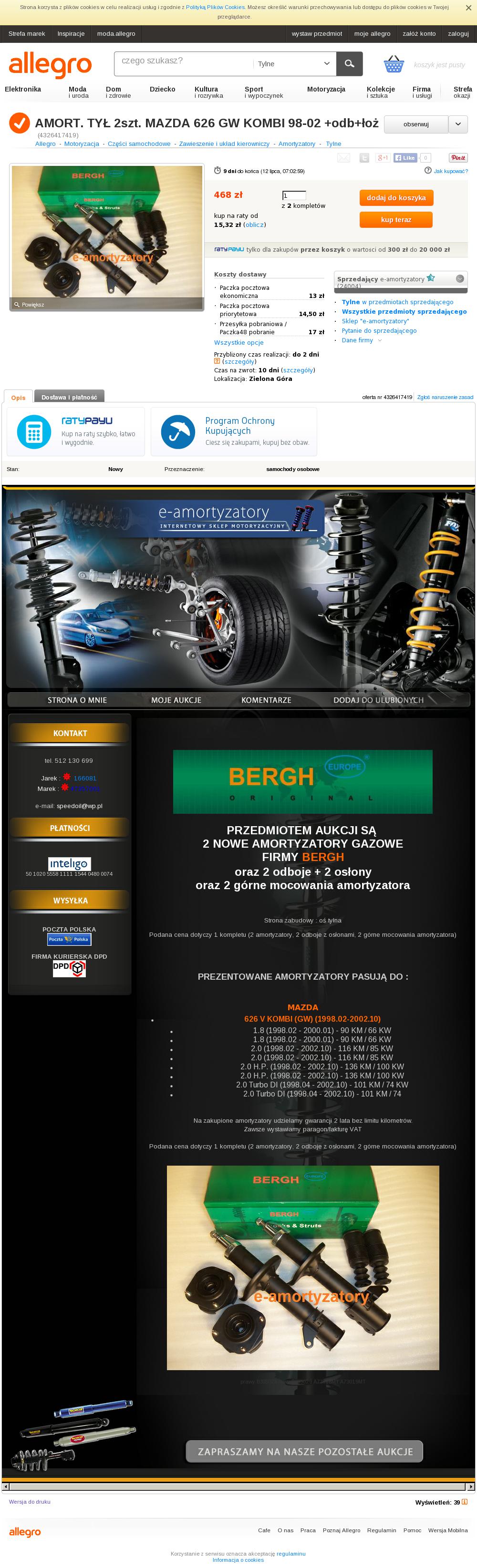

czyli jak kupię np. to:
http://allegro.pl/amort-tyl-2szt-mazda-626-gw-kombi-98-02-odb-loz-i4326417419.html
czyli amorki + odboje + osłony + górne mocowania, to będzie komplet?

darrrio napisał(a):....Jeszcze mechanik mówi , że śruby zapieczone i z tym też będzie zabawa, piłowanie, dorabianie, etc..
Nie wiem co on chce dorabiać ? chyba teorię do roboty. Jedyna śruba, która może być zapieczona to ta u góry amortyzatora. Ją się luzuje jak cała kolumna siedzi w samochodzie a nie po wyjęciu kolumny. Klucz udarowy i po sprawie. Co do samych amorków......to jak sprawdziłem tyle jest "wynalazków" na all....., że trudno coś powiedzieć. Może ktoś je użytkuje i się wypowie.
Ja wymieniałem to wiem
Najpierw padł prawy przód. Wymieniłem tylko jeden, we własnym zakresie, na Kayaba. Było ciężko, bo kupiłem słabe ściągacze do sprężyn. Amortyzator przejechał już z 60.000 km i nic się nie dzieje.
Potem przyszedł czas na prawy tył. Kupiłem też Kayaba. Z braku czasu zleciłem robotę. Ten amortyzator przejeździł ok. 30.000 km i nic się nie dzieje. Zwrócę uwagę, że trzeba BARDZO uważać przy zakupie i zamówić dokładnie taki zamiennik, jaki podaje katalog, bo nie będzie pasował. Sprzedawca z allegro wcisnął mi inny, odesłałem i rok się z nim bujałem, zanim oddał mi pieniądze. Zauważcie, że nie wymieniałem parami a wszystko działa jak należy, również przeglądy samochód przechodzi bez problemu. Po lewej stronie mam amory Tokico, możliwe, że to pierwszy montaż (z lewej strony były takie same).
I jeszcze jedno: gdybym mógł, to wymieniałbym sam. Mechanik niedokładnie ułożył gumowe podkładki pod kielichy i widać to teraz. Być może jest to powodem skrzypienia w prawym tyle, jak jest sucho. Po deszczu nie skrzypi
