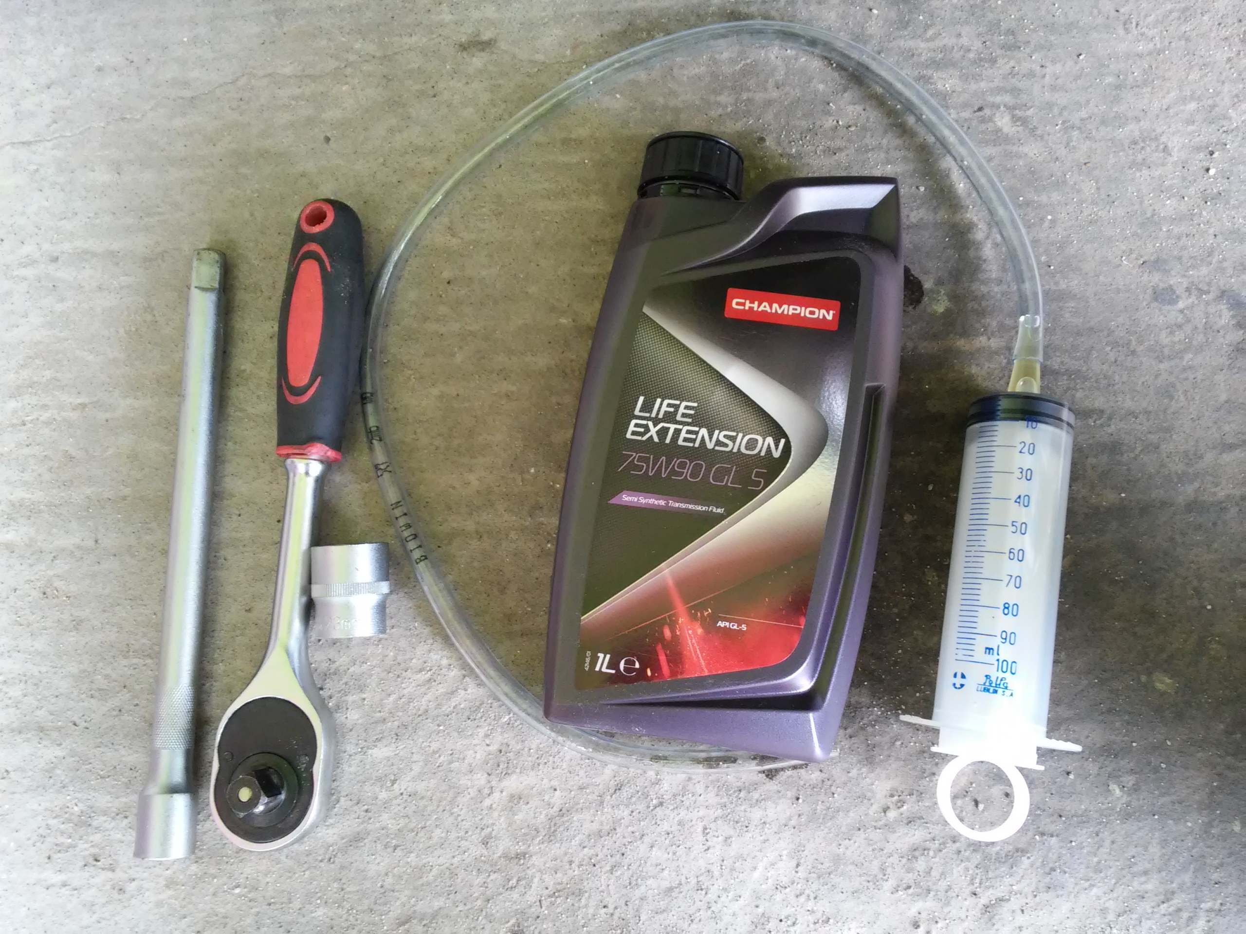

Potrzebne rzeczy:
-olej 75W/90 (2.7litra)
-klucz nasadowy 23mm
-strzykawka 100ml(lub większa)+kawałek wężyka

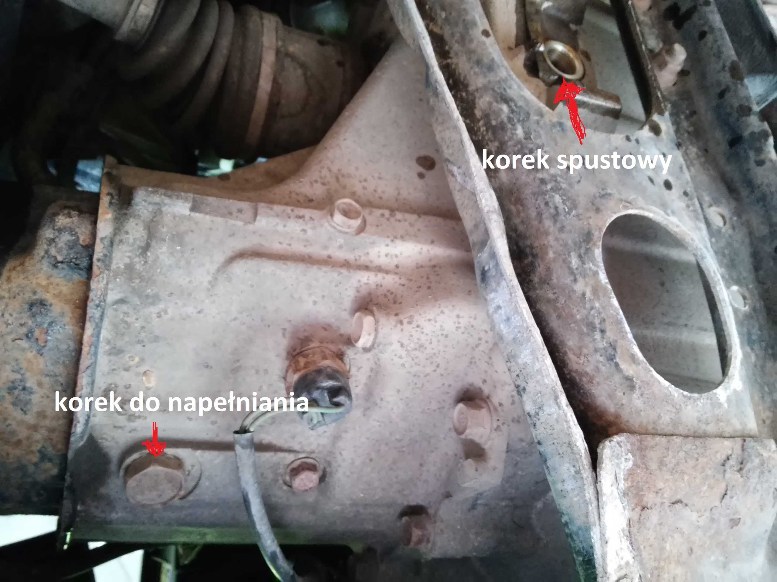

2.Odkręcamy korek spustowy skrzyni biegów i zlewamy olej do pojemnika.
3.Zakręcamy korek spustowy i odkręcamy korek do napełniania.

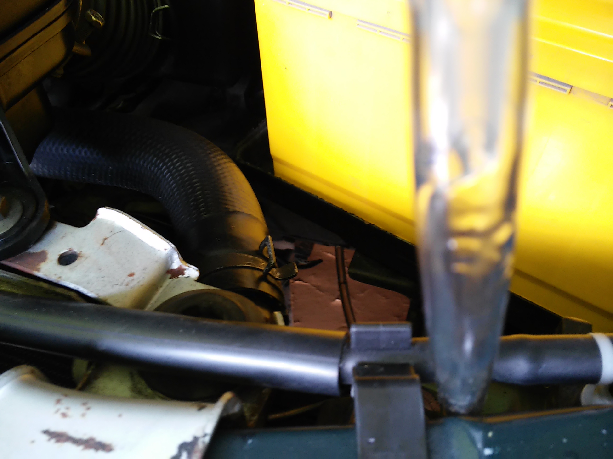

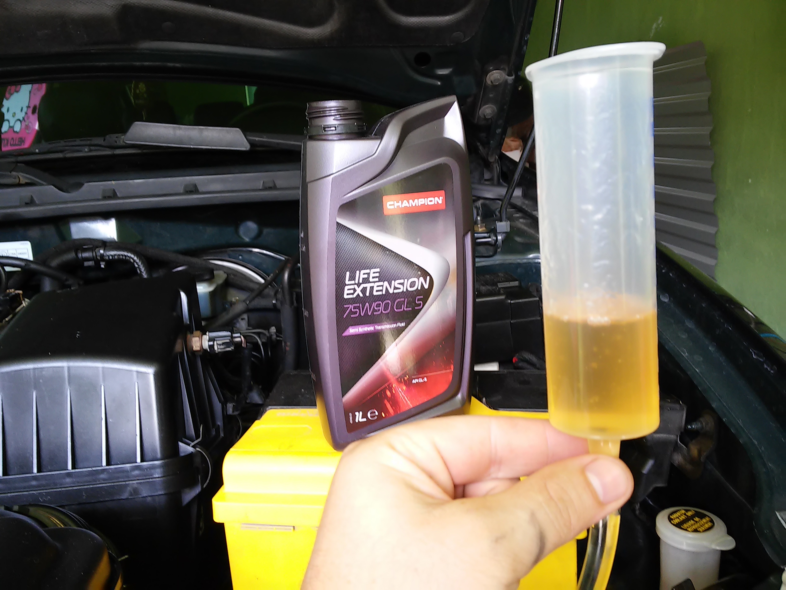

4.Przez komorę silnika wkładamy wężyk do otworu napełniania, na drugi koniec zakładamy strzykawkę bez tłoczka i nalewamy olej 2.7litra.

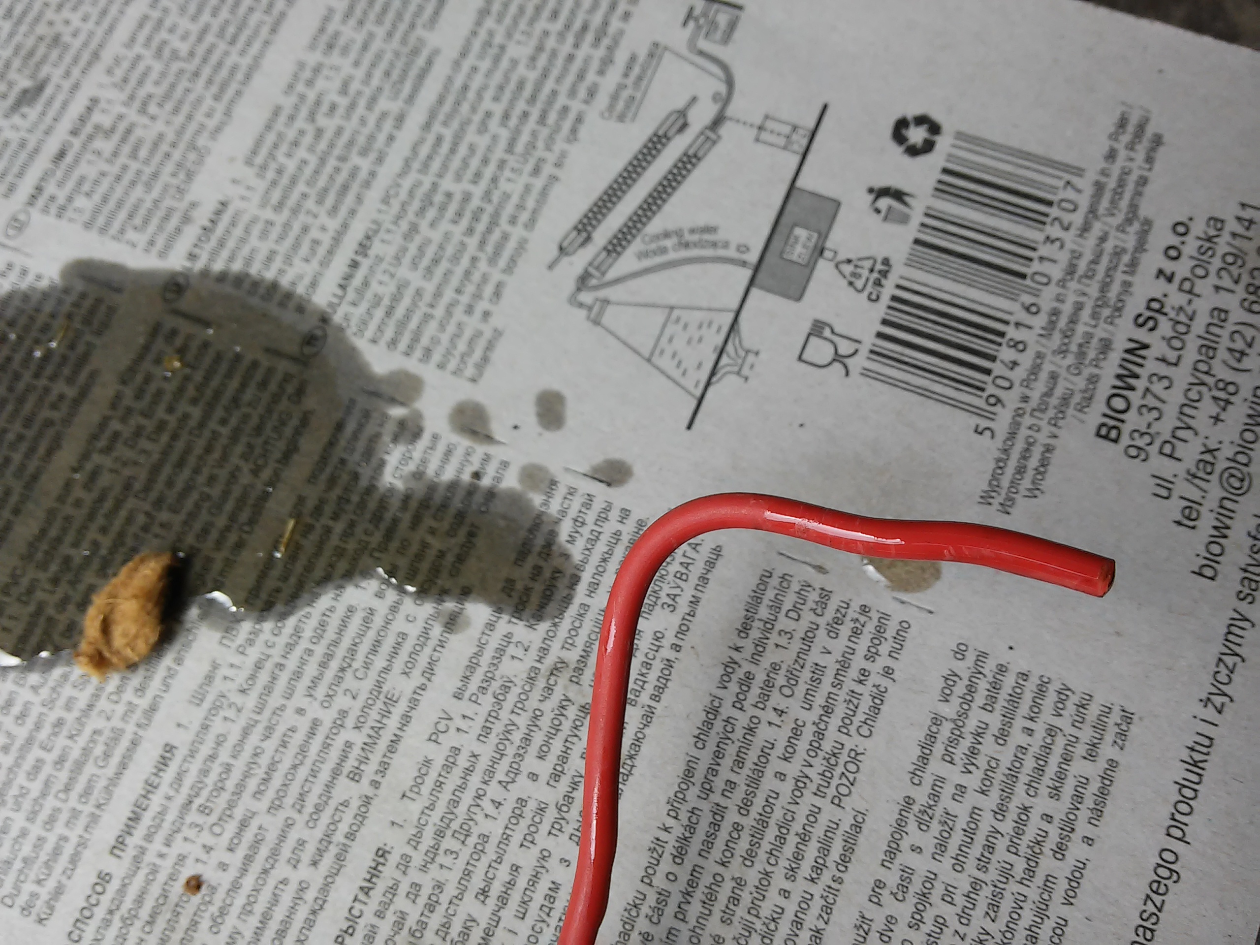

5.Sprawdzamy poziom oleju za pomocą drutu wygiętego 2cm pod kątem prostym, jeśli jest 5mm poniżej krawędzi otworu napełniania to zakręcamy korek i po robocie.
korek spustowy i do napełniania
nalewamy olej
poziom oleju
potrzebne rzeczy
wkładamy wężyk przez komore silnika do otworu napełniania
