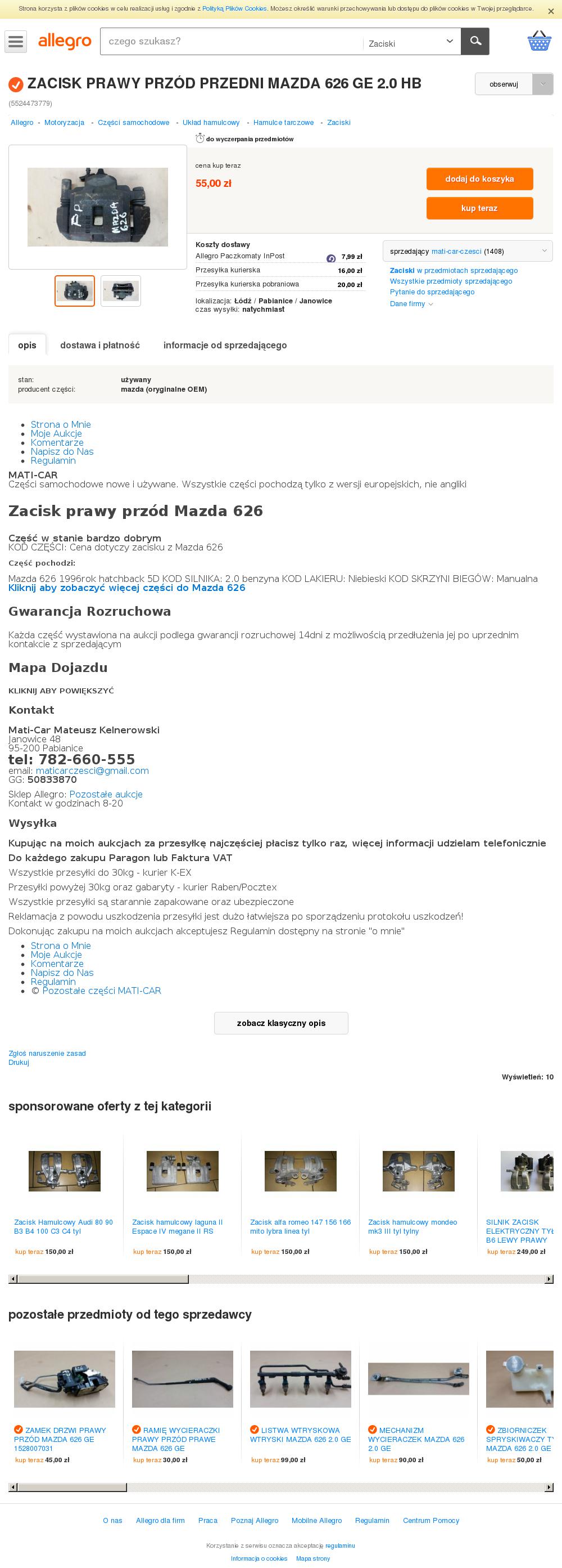

CZy takie coś wystarczy jak kupie: http://allegro.pl/zacisk-prawy-przod-pr ... 73779.html

Jeżeli masz Ge to będzie ten zacisk. Jednak zanim złożysz to sprawdź czy tłok dobrze się wciska i przesmaruj prowadnice zacisku. Jeśli wszystko ok to będzie działać. Można też tak jak alk napisał, kupić reperaturke zacisku i zrobić regenerację, tyle że to już więcej cierpliwości jeśli nie ogarniasz mechaniki.
