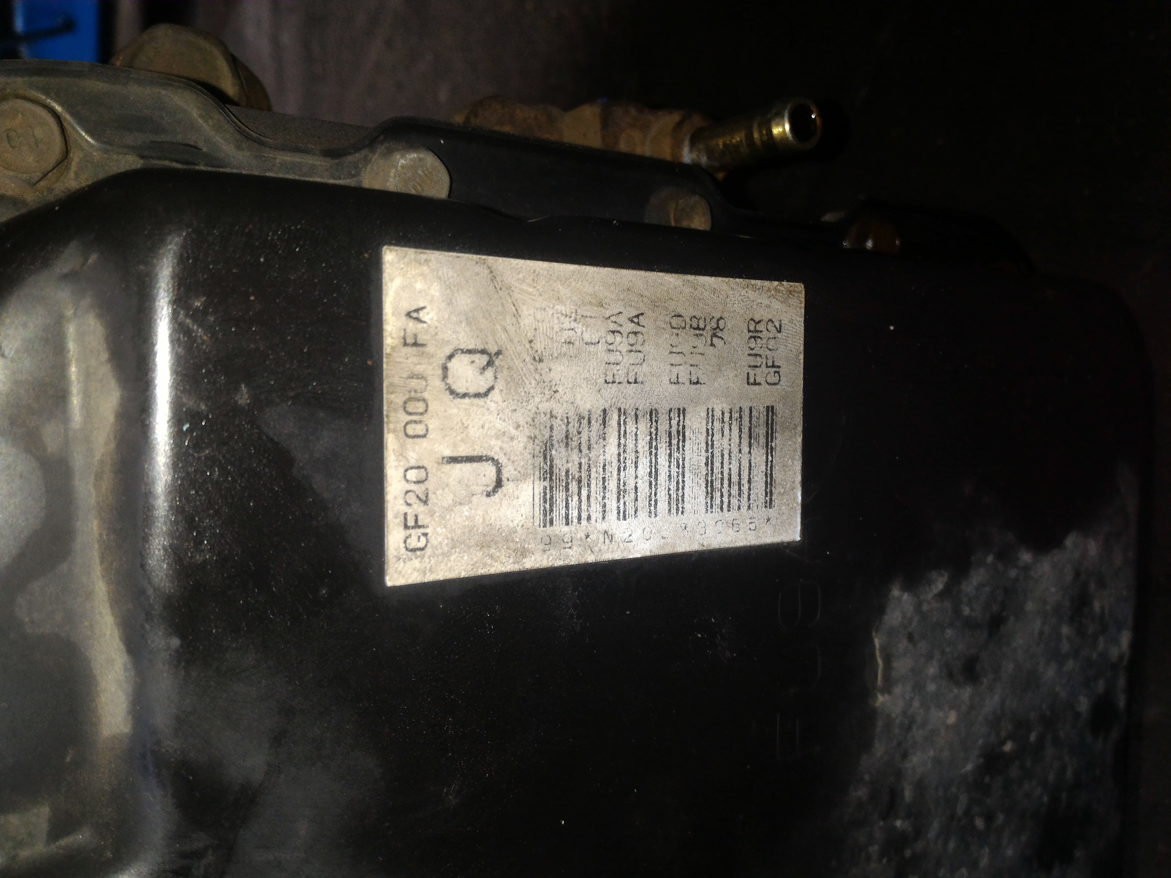

Postprzez michu2901 » 21 mar 2016, 21:40
a w jaki sposób to sprawdzić?? tzn Vin wiem- w dowodzie :P , ale reszte już nie wiem
Dopisano 22 mar 2016, 21:16:
wg opisu na naklejce mam skrzynię GF 20 000FA, czy komuś coś to mówi??? POMOCY

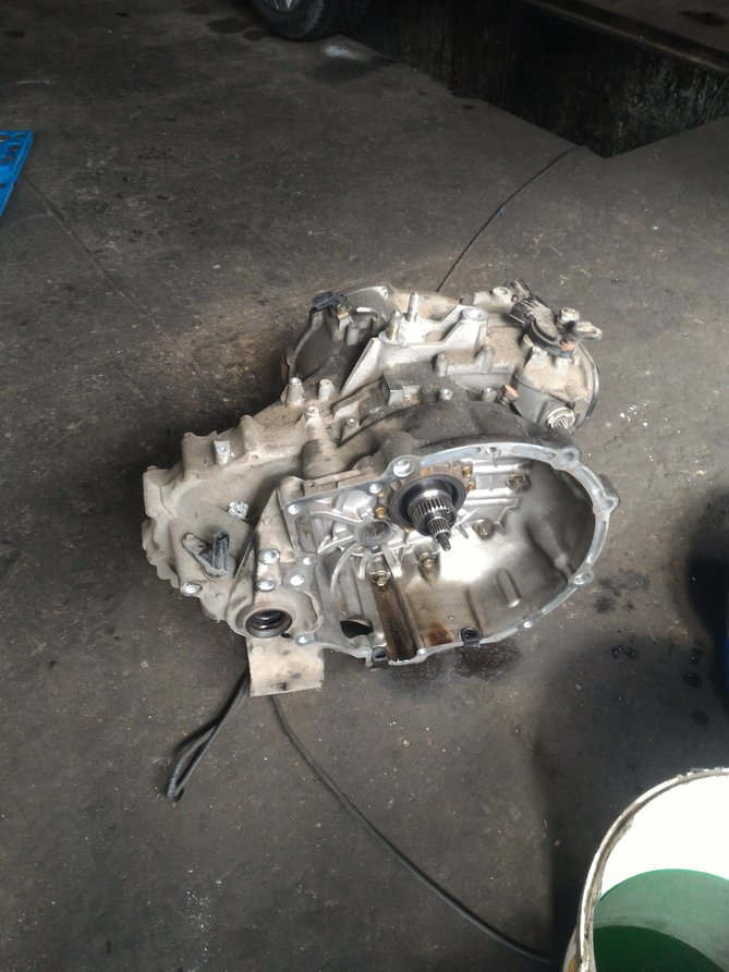

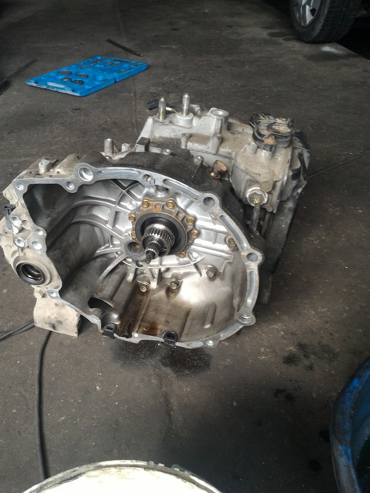

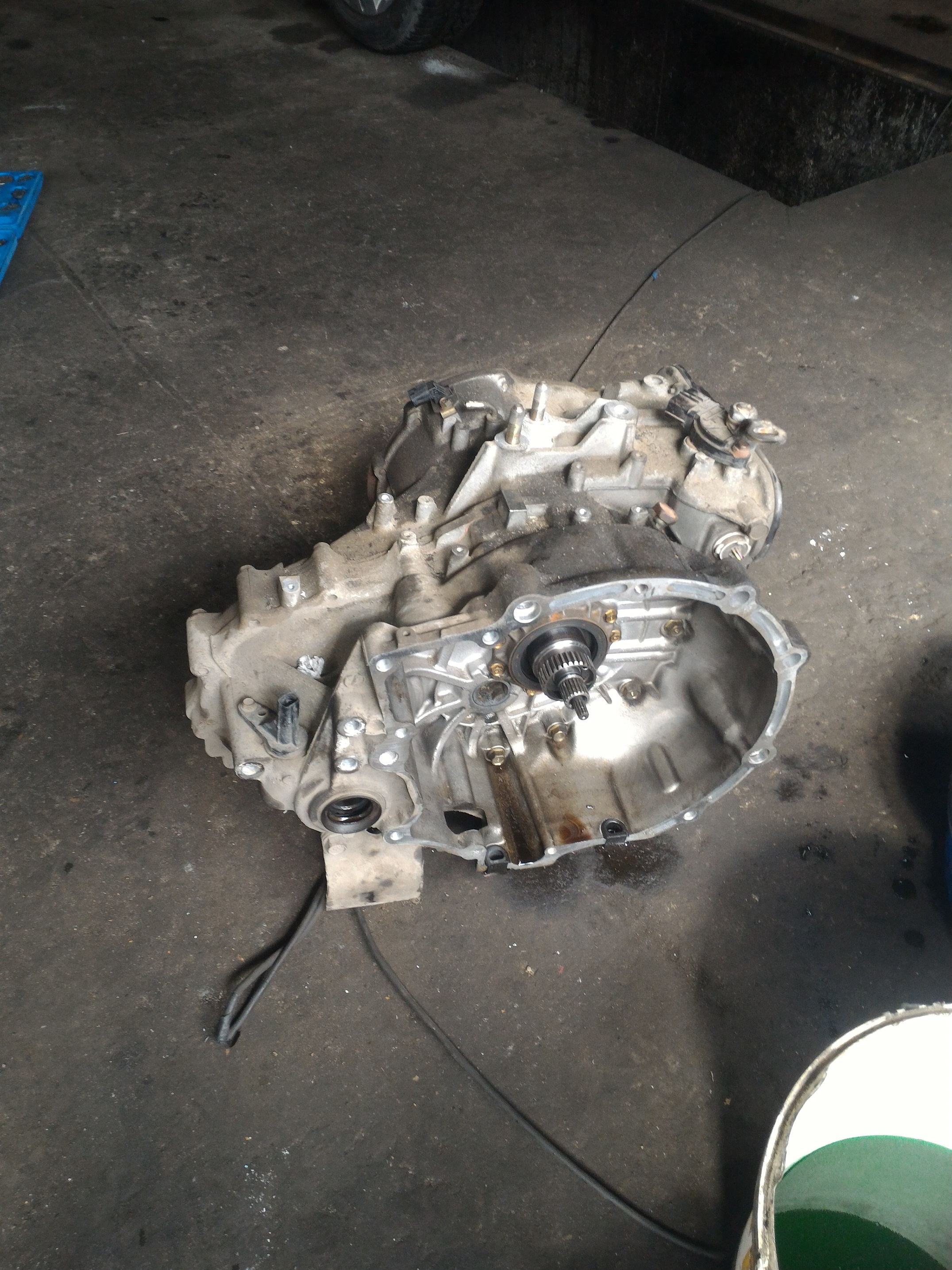

Postprzez michu2901 » 22 mar 2016, 21:40
ot takie oznaczenie
Od: 21 mar 2016, 17:47
Posty: 4
Auto: mazda 626 kombi 99
2.0 +LPG

Postprzez Paweł » 23 mar 2016, 12:34
CD4E/LA4A-E były tylko w A-Specach (z FS-em). Michu ma skrzynię GF4A-EL.

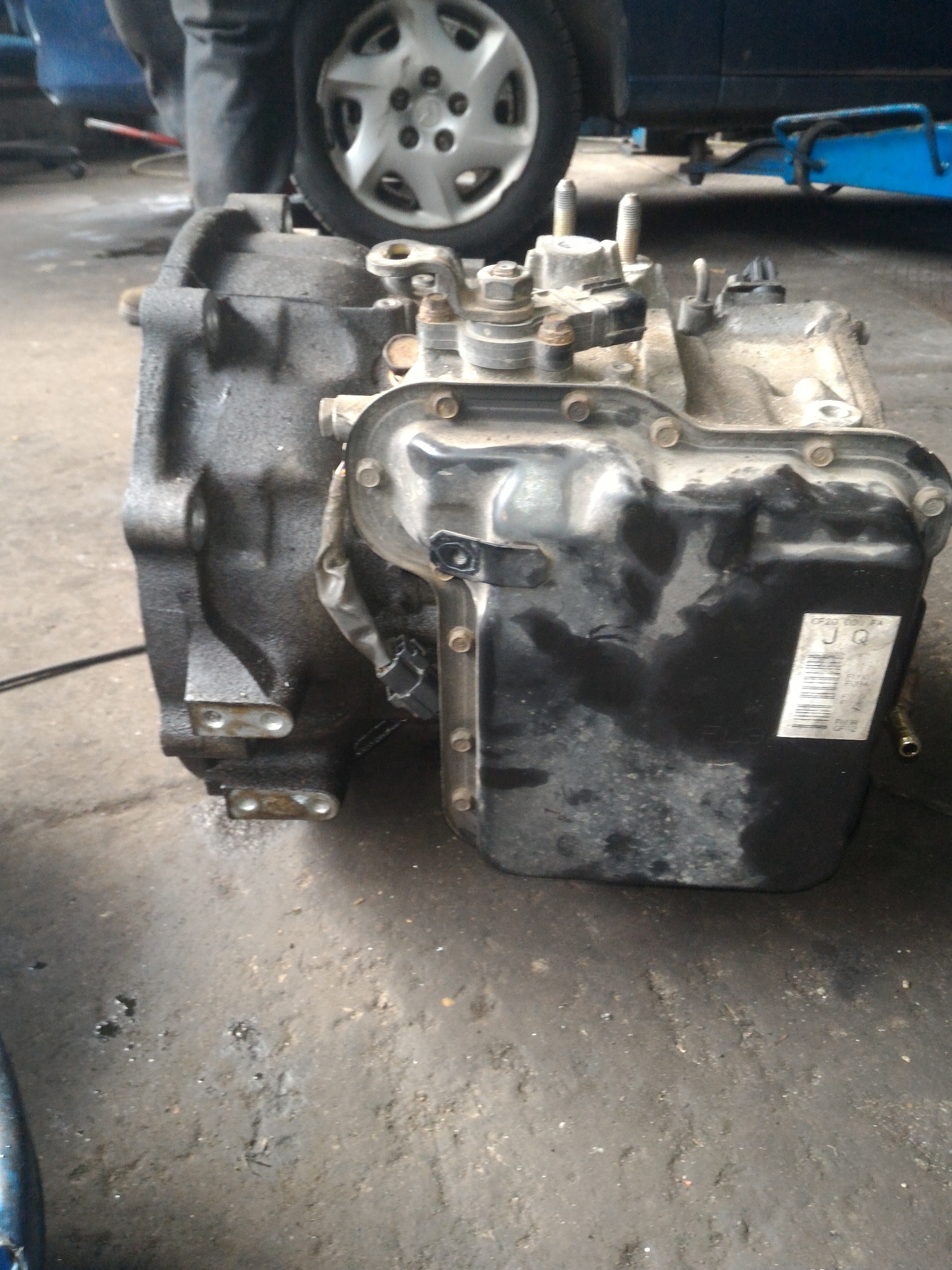

Postprzez michu2901 » 23 mar 2016, 20:17
numer vin
JMZGW19F501144105
skrzynia ma dwie miski
Dopisano 23 mar 2016, 20:35:
takie cuś
Dopisano 23 mar 2016, 21:00:
no i obiawy:
nie wskakuje 4 bieg, choć skrzynia wypina 3
Posty: 4
2.0 +LPG
