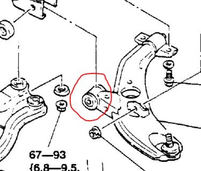

Wczoraj położyłem się pod auto i pobieznie szarpiąć łącznikami sprawdziłem czy luzów nie ma. No i kurcze, nic nie słychac, trzymaja się sztywno. Cóż, wychodzi na to, że takie stuki mogą dawać same gumy stabilizatora. Słabo wygląda także.... który to element na zaznaczonym zdjęciu? Guma ta jest sparciała i poszczerbiona. To także może stukać? (zdjęcie z sedana z sieci, ale o ta tuleje mi chodzi).

Postprzez chudya » 19 maja 2015, 07:59
Zaznaczyłeś tuleję wahacza, a nie stabilizatora. Stukać, oczywiście, może. Łomikiem chyba luzów tam nie sprawdzisz, bo nie bardzo pewnie jest o co go oprzeć. Może wycieczka na szarpaki pomoże?

Postprzez grzech_z » 19 maja 2015, 10:06
chudya napisał(a):Zaznaczyłeś tuleję wahacza, a nie stabilizatora. Stukać, oczywiście, może. Łomikiem chyba luzów tam nie sprawdzisz, bo nie bardzo pewnie jest o co go oprzeć. Może wycieczka na szarpaki pomoże?
Popieram – jak nie jesteś pewien to podjedź na diagnostykę – ale dobrą i niech solidnie wyszarpią. U mnie te tuleje z wierzchu też nieciekawie wyglądają ale stukał łącznik :)

Postprzez PeKa » 9 cze 2015, 21:29
Koledzy, czy posiada ktos zdjęcie GF/GW od spodu, tak by było widac całe przednie zawieszenie?
Edit: znalazłem w manualu, ale nie chce strzelac jak się ta tuleja zwie w ojczystym języku, musze ją gdzies kupić, bo zbieżność dzięki niej powiedziała papa
Poza tym na SKP zlokalizowali mi stuki. Przednie łączniki i gumy stabilizatora, z tyłu same gumy :)

Postprzez grzech_z » 10 cze 2015, 07:39
To tuleje wahacza :) Wstawiają poliuretanowe i podobno są niezniszczalne:) Z gumami stabilizatora jest trochę kombinowania z założeniem ale się da:)

Postprzez Janusz626 » 10 cze 2015, 17:16
Pamiętaj ze tam jest dystans gumowy, taki kołnierz ;)
Jak również regulacja na podkładkę, chyba :)
Ponadto jak pamiętam jest (było za moich czasów) kilka zamienników jak również oryginał tejże tulei metalowo gumowej tzw silentblock ;)
