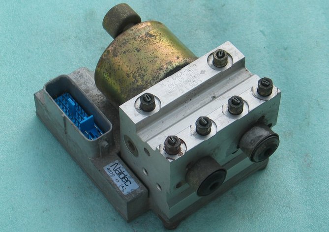

Witam czy ktoś się orientuje gdzie znajdę ten sterownik, przekaźnik od pompy ABS? na komputerze jest problem z czujnikiem ABS lewy tył, oraz z tym przekaźnikiem pompy ABS, tylko nie wiem gdzie go szukać żebym wiedział jaki kupić do 626 GW kombi 98r.

Przekaźnik masz w skrzynce bezpieczników pod maską. Jeśli chodzi o sterownik ABS/TCS, jest on połączony z pompą ABS-u, znajdziesz go między filtrem powietrza, a serwem. Sam sterownik możesz odkręcić od pompy, bez jej demontażu.
Przepraszam, wprowadziłem Cię w błąd, byłem sprawdzić w garażu, pod maską w skrzynce masz tylko bezpiecznik ABS (60A), a nie przekaźnik...
To co pokazałeś na zdjęciu, to przekaźnik kierunkowskazów, a ten napis >ABS< to chyba materiał z jakiego jest wykonana obudowa
