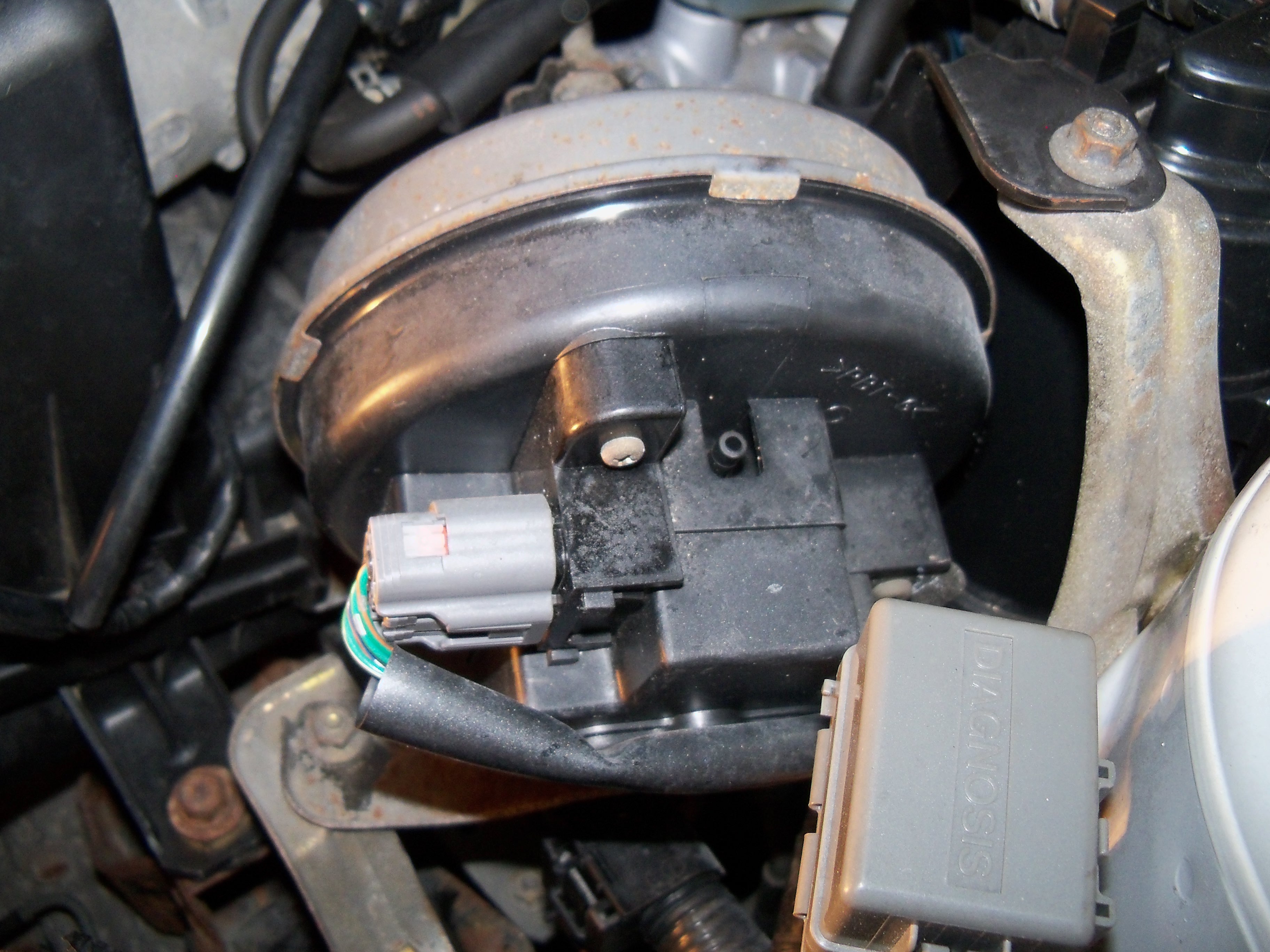

Moja Mazda jest wyposażona w tempomat. Po remoncie silnika, mechanik zapomniał widocznie podłączyć przewód z powietrzem pod ciśnieniem do siłownika tempomatu, znajdującego się w komorze silnika. Znalazłem schemat w instrukcji serwisowej, jednak nie widzę tam, gdzie ten przewód powinien kończyć :D Zakładam, że będzie to gdzieś przy kolektorze, na co wskazują puste, plastikowe miejsca na rurkę o średnicy ok. 6 mm.
Mam prośbę. Czy ktoś posiadający taką samą Mazdę z tempomatem (626 2.0 DOHC 16v 2001, silnik FS) mógłby sprawdzić gdzie kończy ten przewód? Dołączam zdjęcia siłownika z miejscem na przewód. Zdjęcie w miarę możliwości mile widziane :)

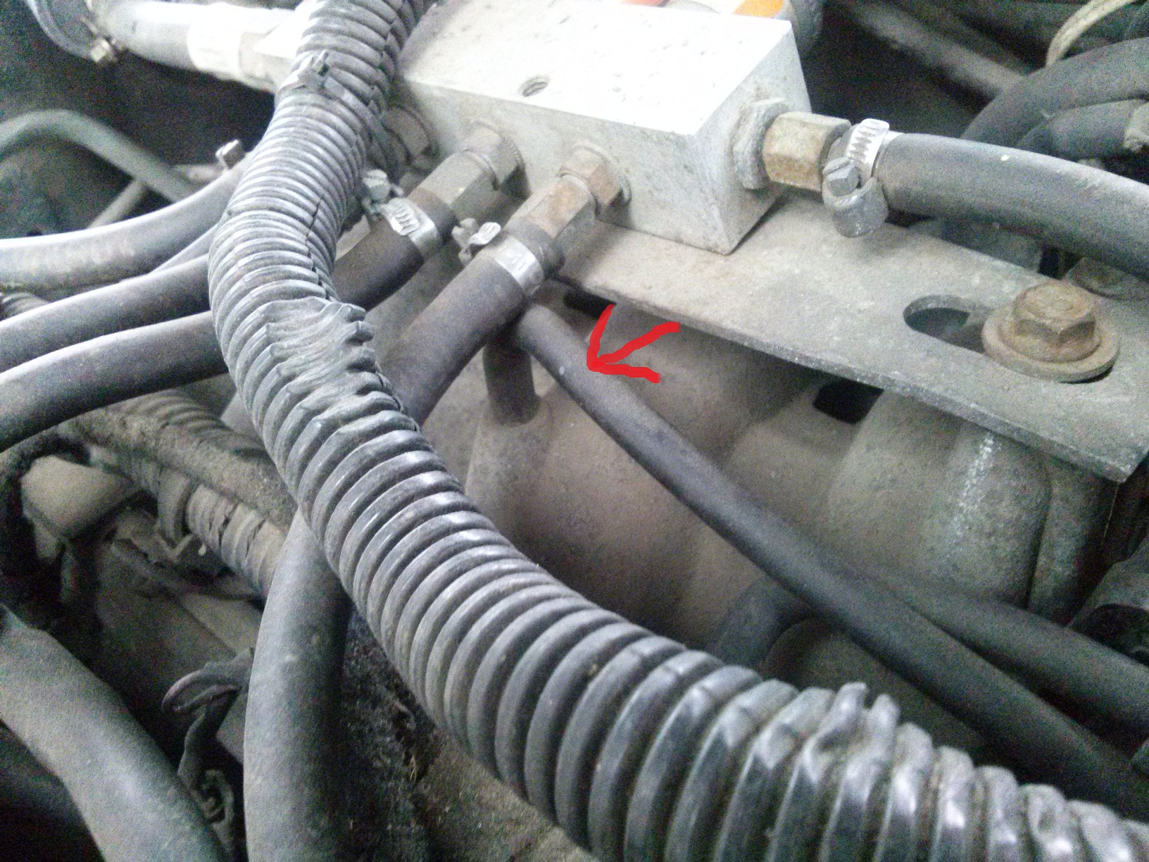

Postprzez TMJumper » 17 gru 2014, 23:35
nie wiem czy widac dokładnie ale ten węzyk idzie do kolektora ssącego

Postprzez Whoa » 5 sty 2015, 16:57
Zapomniałem odpisać :)
To prawda, rozgryzłem to na pewnym anglojęzycznym forum. Mechanik podłączył tam coś innego. Porównałem ze schematem z instrukcji i podłączyłem to po swojemu, czyt. poprawnie. Temat do zamknięcia, tempomat działa.
