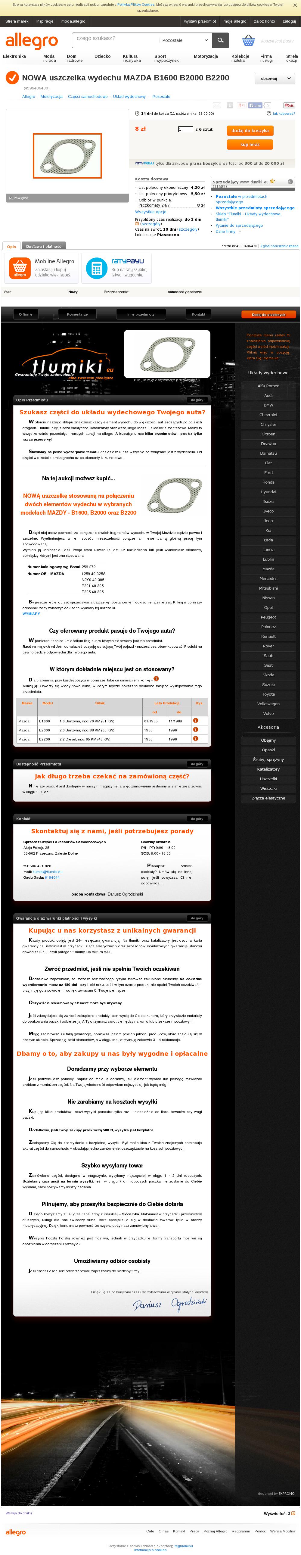

Postprzez motylek322 » 27 wrz 2014, 20:31
Tam chyba powinna być uszczelka, coś w tym rodzaju:
http://allegro.pl/nowa-uszczelka-wydech ... 86430.html
Starej nie było ?
