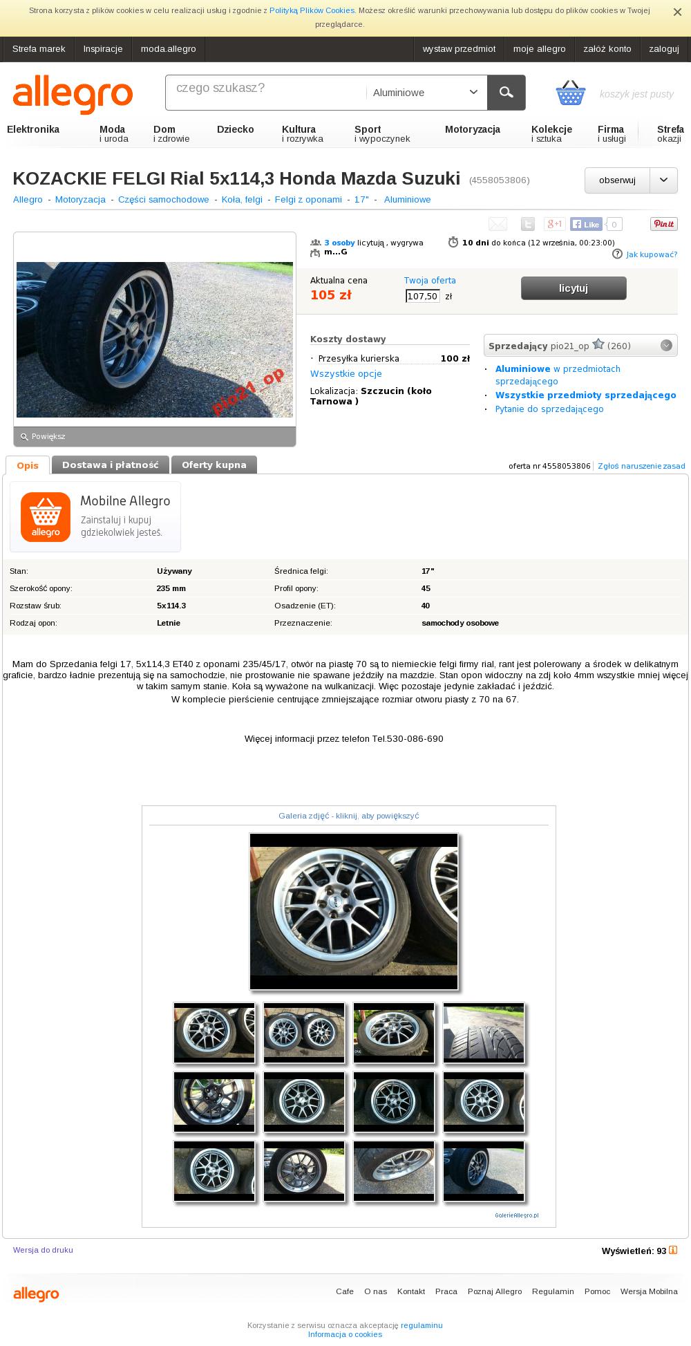

Nie dawno kupiłem Mazdę 626 Station Wagon 99' <serduszka> na zimowych felgach 14 cali i przymierzam się do zakupu alufelg. Tylko nie wiem czy zmieszczę takie aluski bo różne opinie już czytałem. http://allegro.pl/show_item.php?item=4558053806
Jeśli macie jakieś ciekawe propozycje za rozsądną cenę to chętnie rozważę.
Proszę o pomoc w doborze. Myślałem także o lekkim obniżeniu Mazdy bo wydaje mi się, że bardzo wysoko stoi. <diabełek>

Zapytaj o szerokosc, wygladaja na wiecej niz 7 cali.. przy czym nawet przy 7 calach beda przycierki o rant nadkola z tylu. Wejsc wejdzie ale rolowac/zaginac ranty, bedzie trzeba.

Szkoda mi tych nadkoli rolować. Według kalkulatorów nie będą aż tak bardzo różnić się wielkością tzn. średnicą. Zresztą i tak jest dużo miejsca bo wysoko stoi. Szkoda, że na szerokość nie wejdą bez przeróbek. Jutro po pracy zobaczę dokładnie jak to wygląda.
