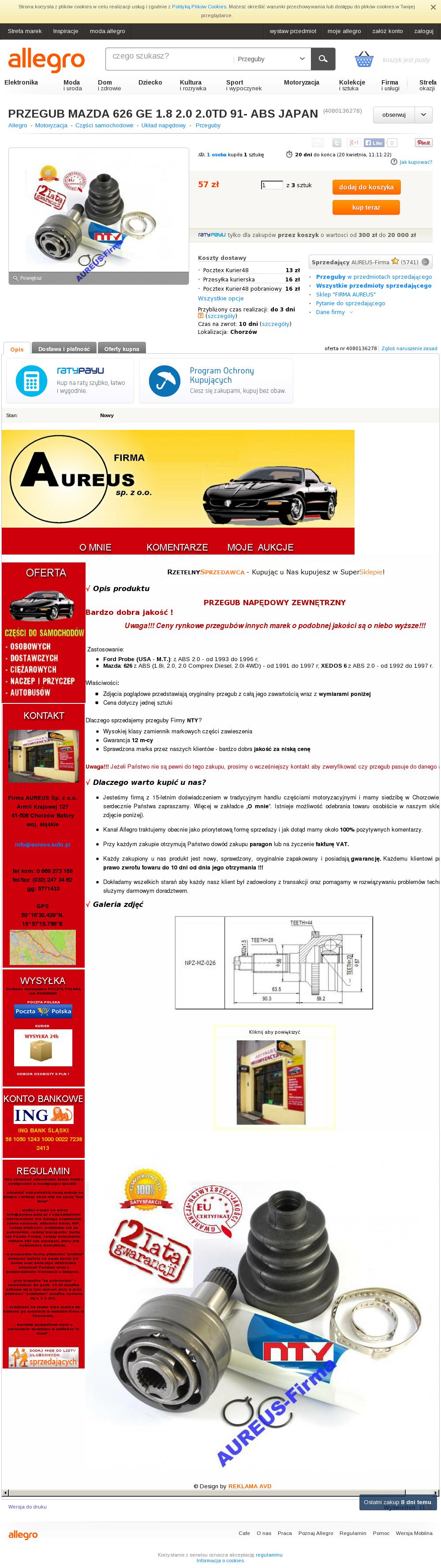

po długim szukaniu chyba doszłem że pasuje z xedoaa i GE benzynowych
http://allegro.pl/przegub-mazda-626-ge- ... 36278.html
57 zł hmm to by była rewelacja jak spasuje do mojej ditd

Sprawdź dobrze bo ja miałem straszne jazdy ze znalezieniem dobrego przegubu – szczególnie zwróć uwagę na liczbę zębów i średnicę – to chyba jest najważniejsze.

wyciągnij przegub, idź do sklepu, porównaj z takim od GE.
Wizualnie podobny, ale żadne katalogi nie podają że z GE pasuje do GF/GW.
PS. Nie kupuj przegubu niby "japan" w takiej cenie, bo za 3 miesiące znów będziersz wymieniał.
Z tańszych a naprawdę dobrych to polecam Metelli.

przegub wymieniony -potwierdzam że pasuje do DITD z mazdy GE 28/23 zęby ,kupiłem taki z linku za 57 zł NTY zobaczymy ile pojeżdzi na razie z 1k km zrobione i jest OK :)
jedynie musiałem dokupić osłonę bo ta z ge jest za krótka -pasuje z opla meriwy 120 mm długość -koszt niecałe 20 za markę spidan plastyk
