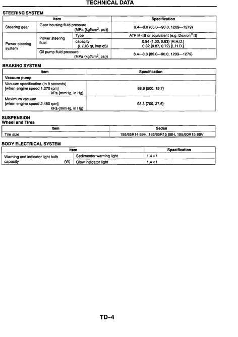

Zdjąłem wężyk z vacum i niby ssanie jest. Może ktoś wie jaka wartość podciśnienia powinna być
