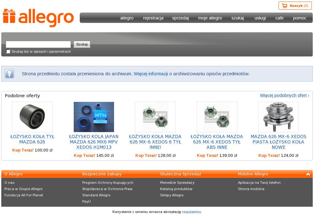

btw. czy takie łożysko pasuje go GY rocznik 2003 ? http://allegro.pl/lozysko-kola-japan-ma ... 16380.html
