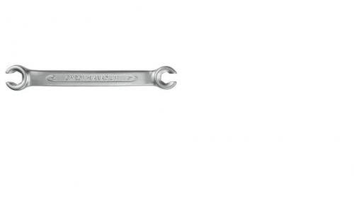

Spróbuj takim
¼ – 16,851s

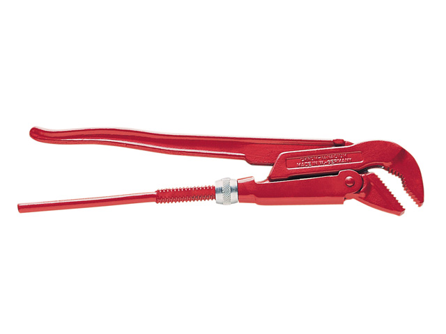

Jak masz podejście to możesz spróbować jakimś "szwedem" ale jak każdy klucz musi być z tych lepszych coby nie miał luzów i się nie ześlizgiwał.

jak był sprawny to był trzpień a teraz został z niego czpień:)
Wiem ale jakoś tak zawsze jak stoję przy półce z narzędziami to mam nadzieję – ja naiwny – że już nie wciskają tandety:( Muszę zainwestować w coś lepszego. Choć czy to lepsze to też okazuje się w czasie "walki";) Chyba będę próbował w sklepie coś odkręcić zanim włożę do koszyka:)

I ja spędzałem święta w Krakowie:) Nawet zabrałem przewody ze sobą – w razie czego – ale jeszcze dały radę. Może w tygodniu się zabiorę za wymianę. Zaopatrzyłem się już w kluczyk wg Siwego, mam nadzieję, że da radę.

w sobotę miałem okazję wymieniać przednie przewody elastyczne i muszę powiedzieć że choć się mocno obawiałem tej nakrętki o której mowa, to poszło bezboleśnie :) jedynie co przysporzyło kłopotu to mocno zapieczone blaszki trzymające przewód w amortyzatorze ale dało radę :)
klucza użyłem takiego :
