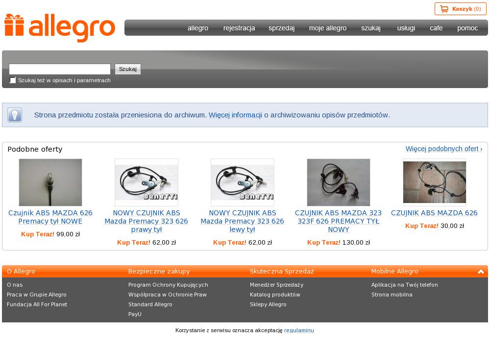

Na tej aukcji
http://allegro.pl/czujnik-abs-mazda-tyl ... 95208.html
pokazane są dwa rodzeje czujników .Ja kupiłem ten przkreślony.Czy to może być przyczyną , że załączył się
na suchej i pokazuje tcs off na desce rozdzielczej?

Cytat Kolegi, który kupił taki sam czujnik jak Ty:
"Tak ku przestrodze,czujniki na tył do mazdy 626 GF i 323 BJ są różne,choć na pierwszy rzut oka wyglądają tak samo.Ten do 626 ma mieć ucho na wprost kabla,a do 323 idzie ten ze skośnym uchem.Ponadto mają inne oznaczenia na kablu.Sam popełniłem błąd i kupiłem z skośnym
,oczywiście kontrolka zgasła(nie tu problem),ale miałem zbyt czuły abs,wydawało mi się czasem że bez abs lepiej hamuje na śniegu niż z nim.Po prostu sama końcówka czujnika jest żle ułożona do tej zębatki w piaście i błędnie zlicza obroty koła.Teraz mam ten właściwy i problem znikł i powiem szczerze ze jest różnica w hamowaniu."
Wynika to z tego, że kupiłeś niewłaściwy czujnik. Zamontuj właściwy i problem będziesz miał z głowy.
