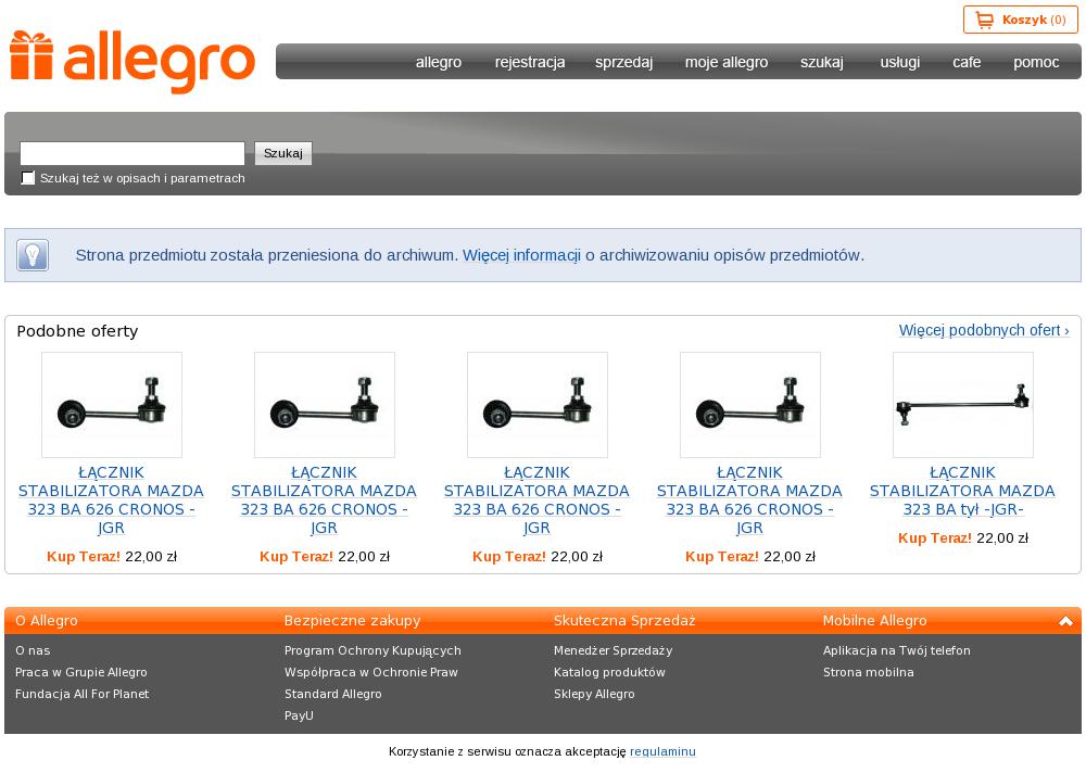

a kupując zamienniki na co zwracać uwagę?
tzn. powiedzmy chodząc po allegro – rozrzut cenowy od 24 zł do duuużych kwot.
żeby też nie kupić jakiegoś ścierwa :D

Postprzez pioczel » 27 lis 2011, 20:32
slisman napisał(a):a kupując zamienniki na co zwracać uwagę?
kup najtańsze polskie JGR po 22 zł i będą OK,dużo ludzi z forum je kupiło i chwali ,ja też je mam od roku i są ok,jedynie muszę zmienic PP bo zmasakrowałem gumę przy demontażu wahacza -ale takie już są łączniki -jak zamontujesz to lepiej nie ruszać :D
http://allegro.pl/lacznik-stabilizatora ... 18258.html
