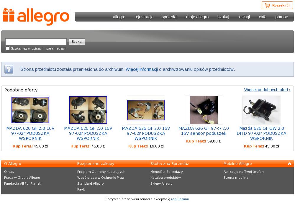

Dokładnie mam to samo i też myślałem że to wydech. Buczy przy 1500obr. Popuść tą poduszkę, a zobaczysz że przestanie. Niemal całkiem odkręciłem te 2 nakrętki. Zauważyłem też że guma w poduszce u góry jest jakby odklejona od takiej blachy, a chyba nie powinna być. Tak jak na tej aukcji: http://allegro.pl/mazda-626-gf-2-0-16v- ... 78791.html Ja kupię nową poduszkę, myślę że to jest to.
