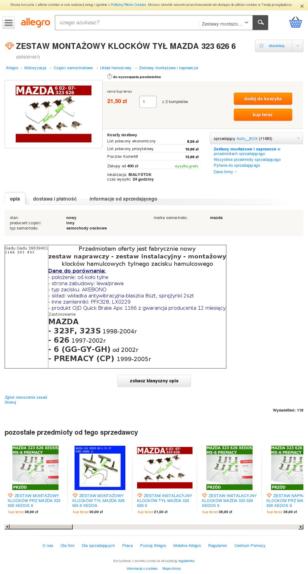

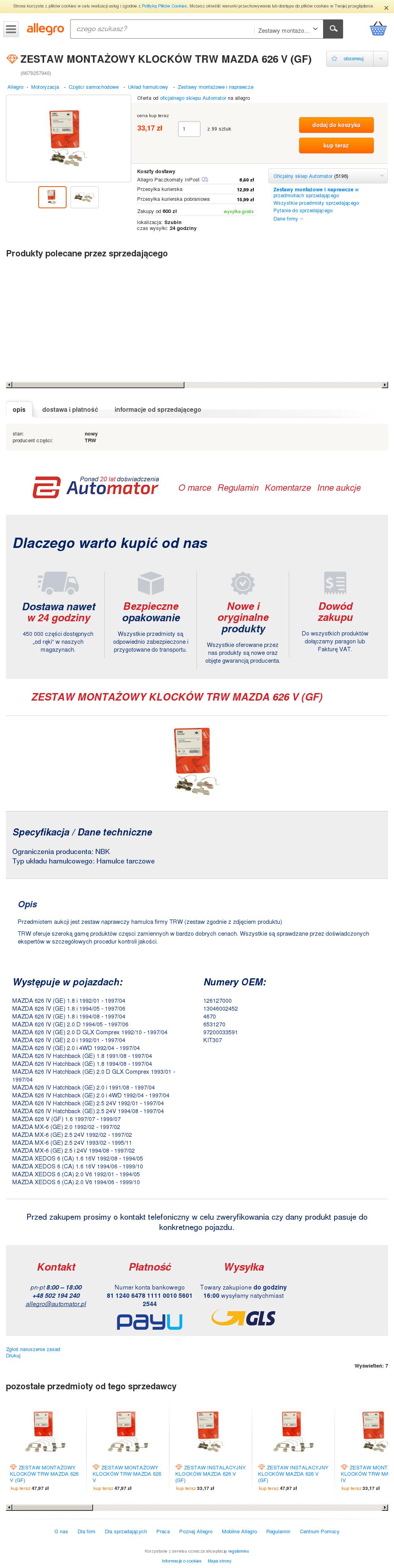

A który zestaw montazowy? Bo nie pamiętam jakie były blaszki a chciałbym zamówić bo za tydzień będę się za to brał
Ten
http://www.allegro.pl/ShowItem2.php?item=6679257940
Czy ten
http://www.allegro.pl/ShowItem2.php?item=6209391807

O taką odp. mi sebekle chodziło :) Jest taki problem, że w opisie obydwa klocki pasują, a na tych aukcjach są całkiem różne rodzaje klocków. No nic, jak jutro rozbiorę to sam zobaczę.

dansomi zestaw z drugiego linku jest na tył. Radzę jednak ( sprzedawca nawet o tym pisze ) wyślij do niego zapytanie z podaniem numeru VIN. Np. w mojej madzi niektóre części zmieniły się z miesiącem produkcji modelu.

Napisałem właśnie maila do tego z 2 linku i potwierdził mi po VIN'ie że te będą odpowiednie, sam myślałem że te z 2 linku ale kolega który mi grzebie przy aucie stwierdził że to te z 1 linku, teraz patrzyłem że w tych z 1 linku jest GF'ka ale z silnikiem 1.6 także coś nie halo :D

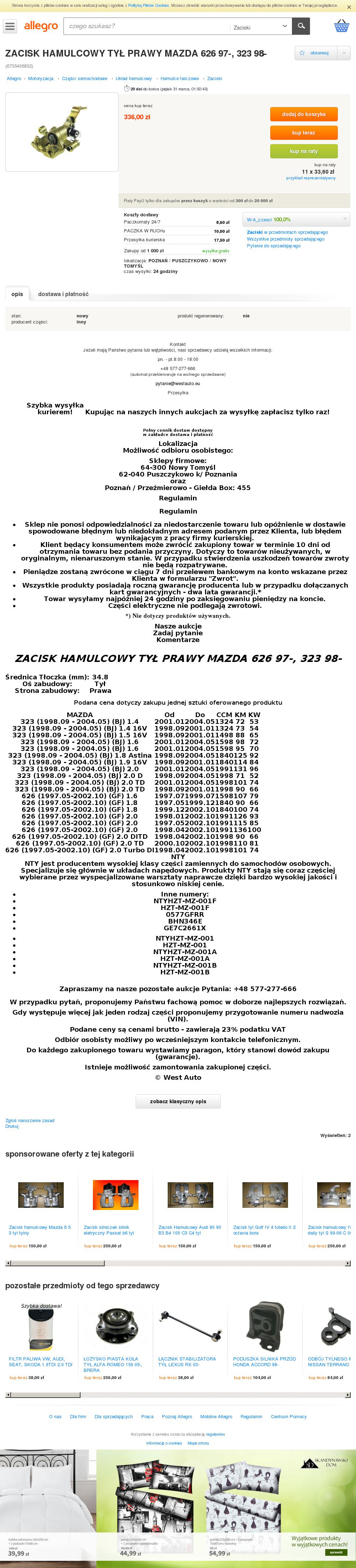

wyglądały jak te http://allegro.pl/zacisk-hamulcowy-tyl- ... 06832.html

Jakością pewnie nie odbiegały od nty a cena zdecydowanie większa (ok 330zl sztuka). po numerach na pudełku zlokalizowałem te zaciski. Teraz już ich nie ma na allegro. Z tych nowych powyciągalem gumki i tłoczki i założyłem na stare. Niestety ręczny sobie odpuściłem ( z tego względu chciałem zainwestować w nowe). Człowiek chce dobrze i nie tanio, a wychodzi jak zwykle.
