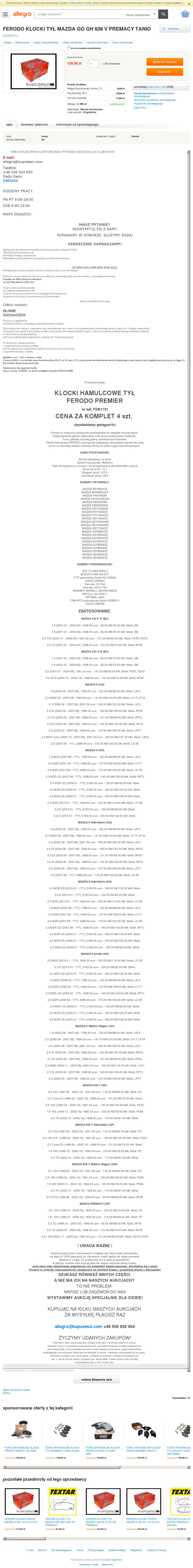

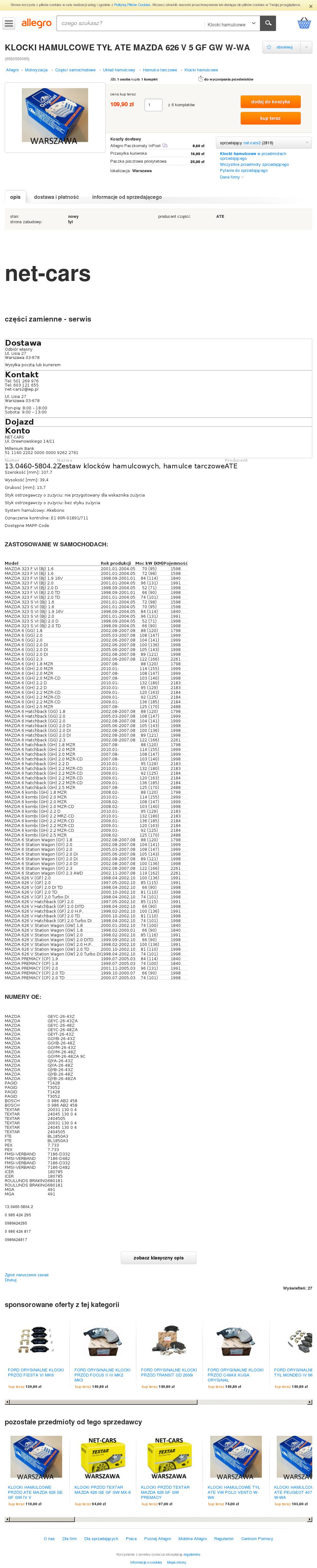

Które klocki do mojej pasują? 2000rok . Na z aukcji podają, że pasują do mojej , a różnią się wyglądem: http://allegro.pl/ferodo-klocki-tyl-maz ... 69737.html lub http://allegro.pl/klocki-hamulcowe-tyl- ... 50065.html
