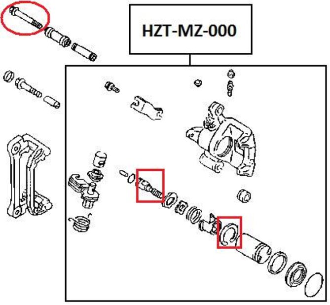

motylek322 napisał(a):Zacisk jak nówka
Daleko mu do tego
motylek322 napisał(a): prowadnice. One najczęściej powodują problemy.
Dokładnie. Dbanie o ich kondycję, wydłuży żywotność zacisku, tak mi się wydaje.
Te zaciski są nic nie warte. Nie pamiętam gdzie o nich czaytałem ale po roku czasu nie nadają się do użytku.Sonek napisał(a):NTY/AKEBONO?
Może pomóc zestaw naprawczy za 100 zł. Jeśli nie to potrzebna będzie regeneracja całego zacisku a nie wymiana tylko gumek czy tłoczka, taka naprawa kosztuje 500zł. W tedy lepiej wychodzi kupić używany, być może będzie działał.Sonek napisał(a):wydać 100zł na naprawczy i nic z tego to trochę słabo
Kto to sprawdził ? a jak wygląda tłoczek ?Sonek napisał(a):Podobno zacisk nie przecieka ani nic, gumki są niby ok ale nie pracuje tak jak powinien.
sebekle napisał(a):...prowadnice też oczyść i daj smaru do zacisków...
