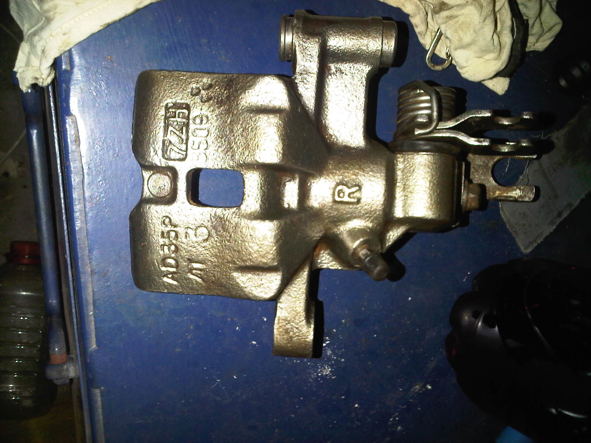

Postprzez kongobongo » 30 lis 2015, 02:55
alk80 napisał(a):aż ci się auto znudzi i sprzedasz
no raczej nigdy.. Ode mnie dostaje drugie życie, i u mnie je straci :)
grzech_z napisał(a): Ja zawsze preferuję pierwszy sposób – bo lubię :)

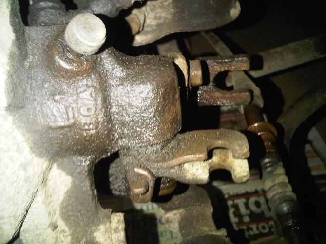

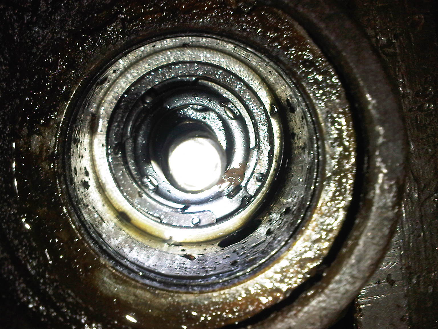

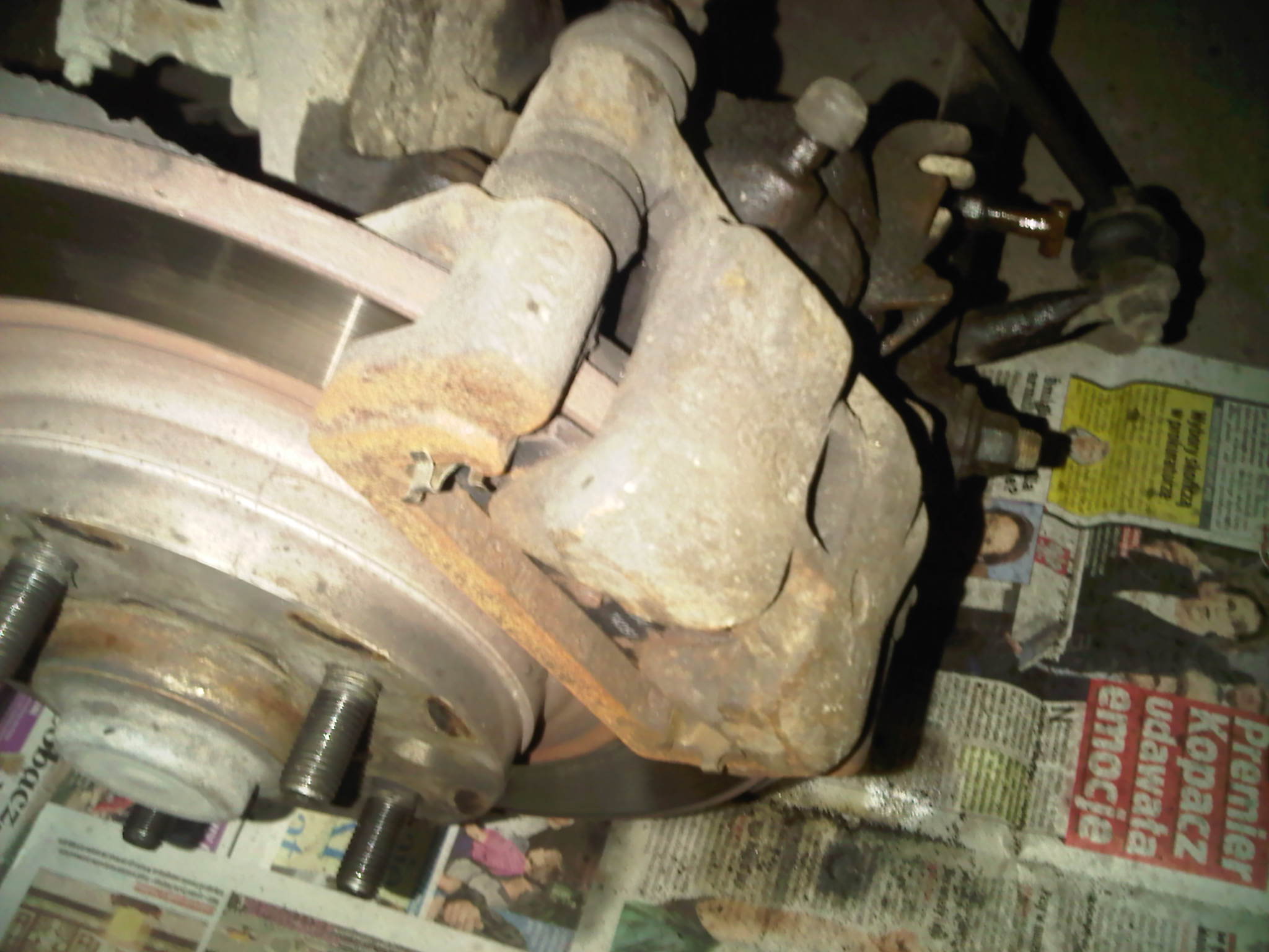

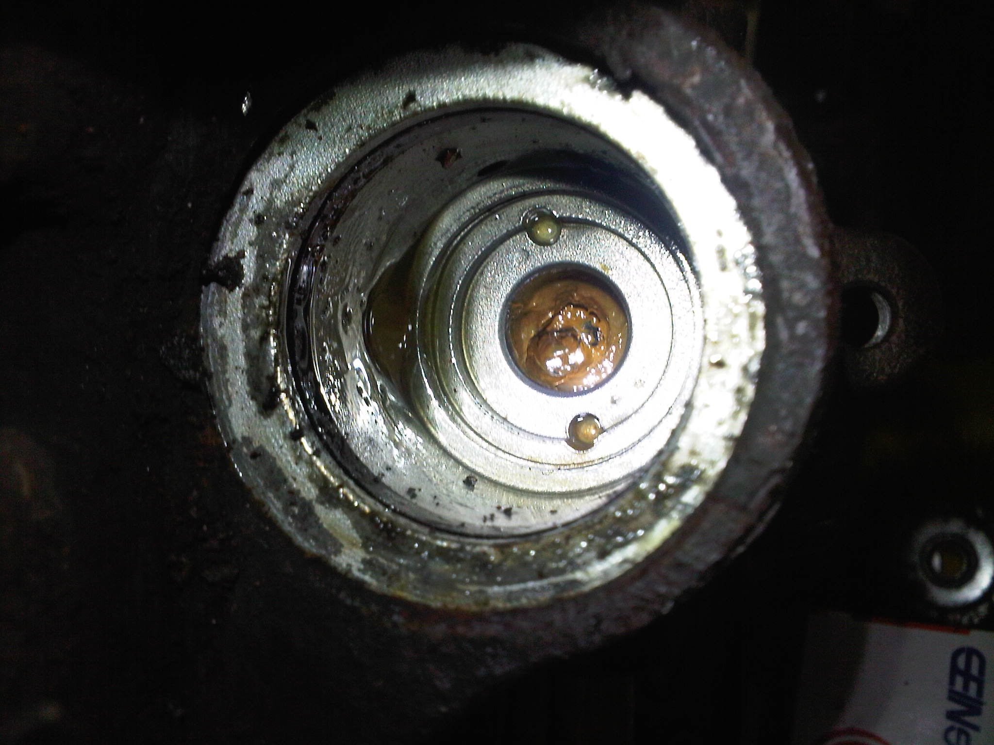

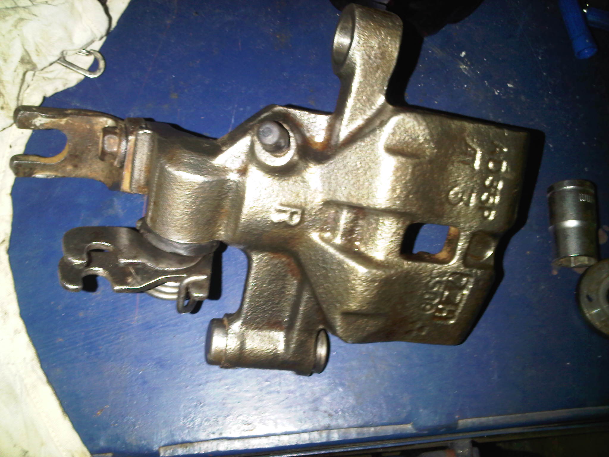

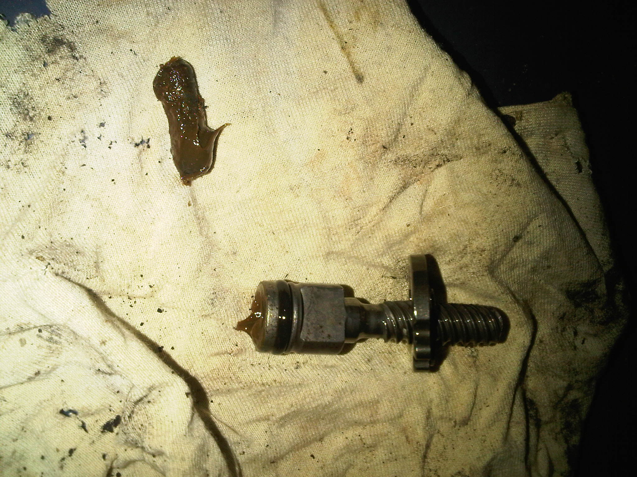

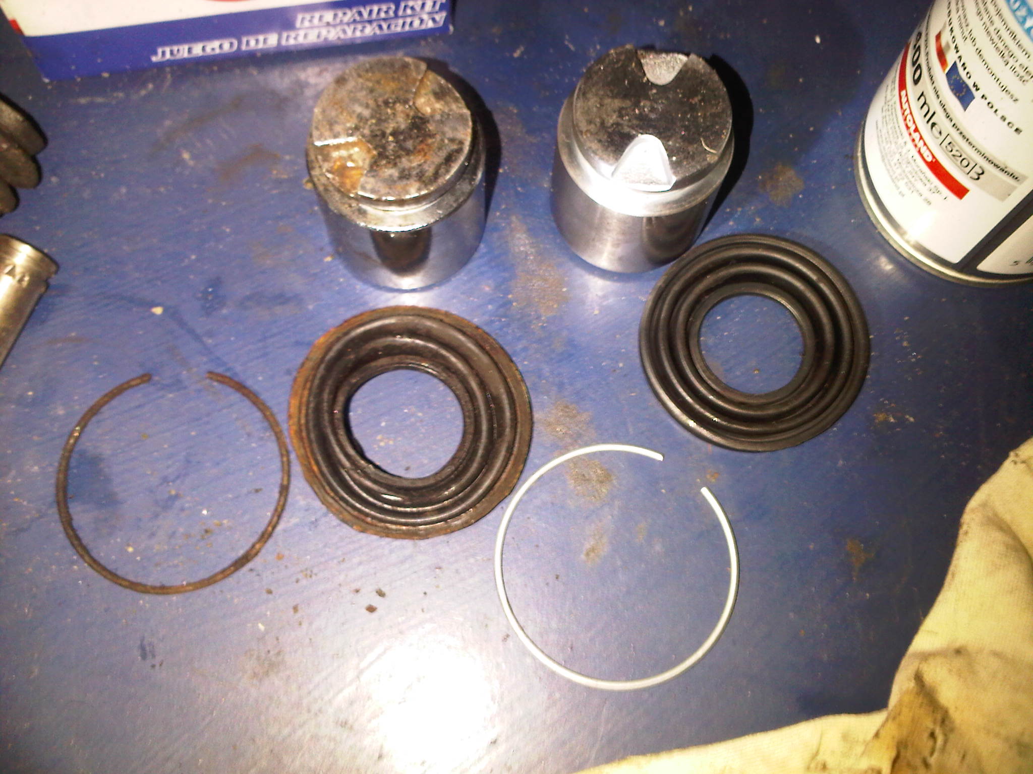

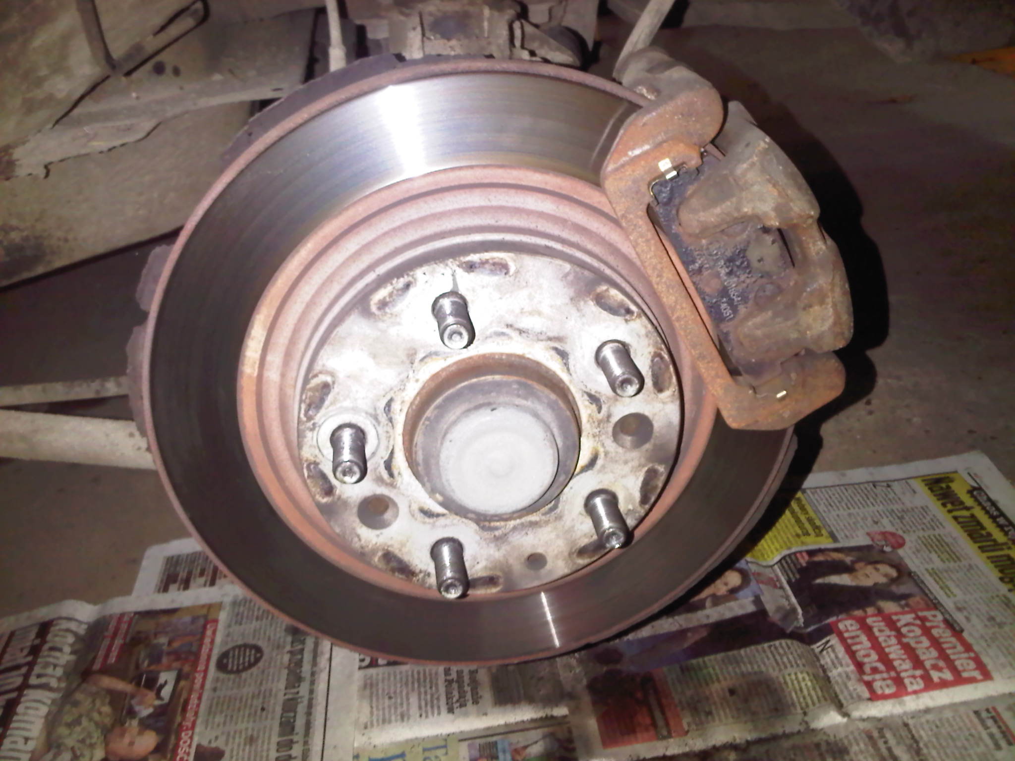

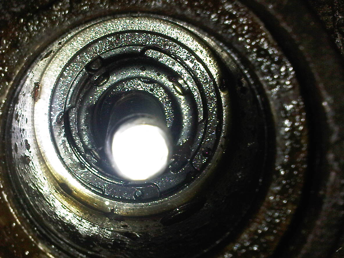

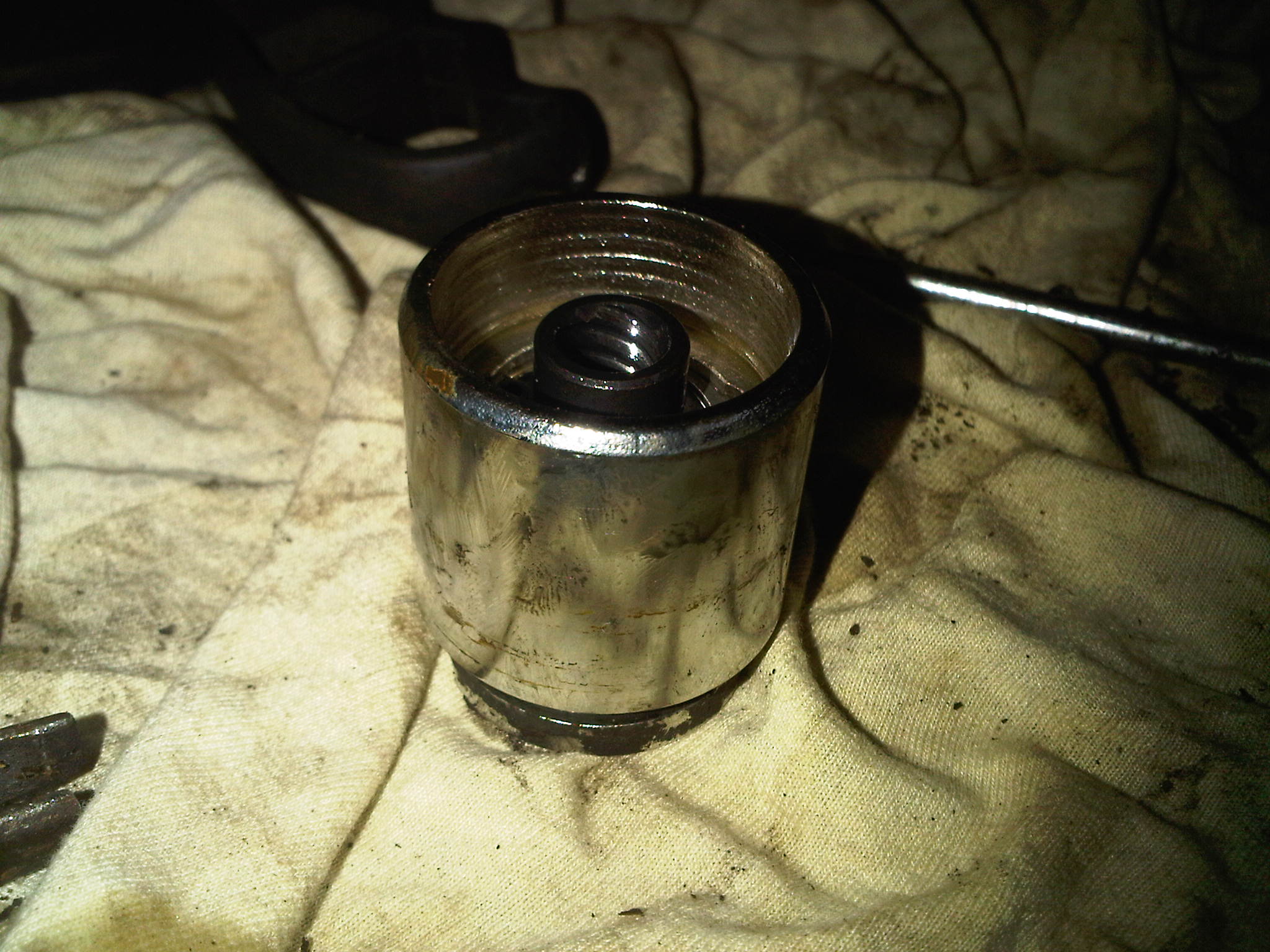

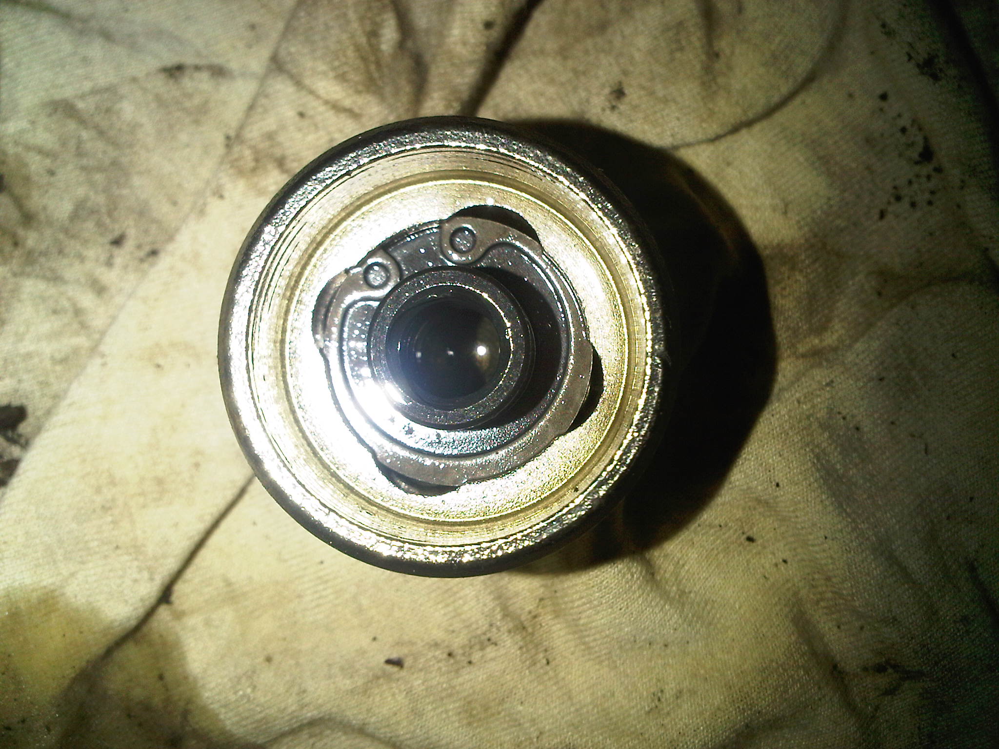

Bez żadnego większego doświadczenia, po przewertowaniu forumowej lektury i nie tylko, postanowiłem rozegrać tę nierówną grę. Po dwóch dniach spędzonych w garażu, przy dwóch zaciskach, też zacząłem preferować pierwszy sposób :D
Co prawda, może nie do końca w pełni oczyszczone z zewnątrz, ale czasu mało, na wykonanie konkretnej operacji. Zobaczymy jak długo wytrzyma... Zaopatrzyłem się w zestawy : https://www.motointegrator.pl/produkty/ ... en-d41194c
46zł szt. płaciłem.
Szczypce do przewodów : http://allegro.pl/szczypce-do-przewodow ... 90712.html
Po demontażu, widoki nie były ciekawe. Rdza wszędzie co to będzie... Górne prowadnice ledwo ręką wypchnąłem... Ogólnie wszędzie syf, kiła i mogiła. Najważniejsze elementy oczyszczone, nasmarowane. Tłoczek w nie najgorszym stanie, ale skoro był nowy to wymieniłem. Najgorsza sprawa to rzeczywiście ten seger na sprężynie. Dojście masakryczne. Najgorsze... późna noc a mi w szczypcach wewnętrznych, ząb się ułamał... i co? Jakieś zewnętrzne znalazłem, wraz ze śrubokrętem dociskając, próbowałem go utwierdzić. Panie, za duże te szczypce... ni z tej stroni, ni tak... Czasu zajęło... Ale co tam, dla mnie ważne że zrobiłem to sam, efekt jest niesamowity, auto dębem staje, wszystkie elementy w paluszkach chodzą. W najbliższym czasie, będę próbował zagadać do przednich zacisków :)
Zalecam odpowietrzenie wszystkich kół, zaczynając od prawego tylnego, lewe tylne, prawe przednie, lewe przednie.
Dużo by tu opisywać, ale po tych dniach mam ochotę na więcej remontów <lol> Kto tam z małopolski chętny na roboty ? :)
Dorzucam jakieś fotki z prac.
I polecam każdemu – rób sam <nauka>
Elo.
Od: 23 paź 2013, 17:00
Posty: 70 (1/0)
Skąd: Wieliczka
Auto: Mazda 626 (GW) '00, 2.0 TD
74kW ( 101 KM ) + box.
Postprzez motylek322 » 30 lis 2015, 12:11
Zacisk jak nówka <spoko>
Ze swojej strony dodam, że warto raz na 1- 2 lata zajrzeć, oczyścić i przesmarować prowadnice. One najczęściej powodują problemy.
