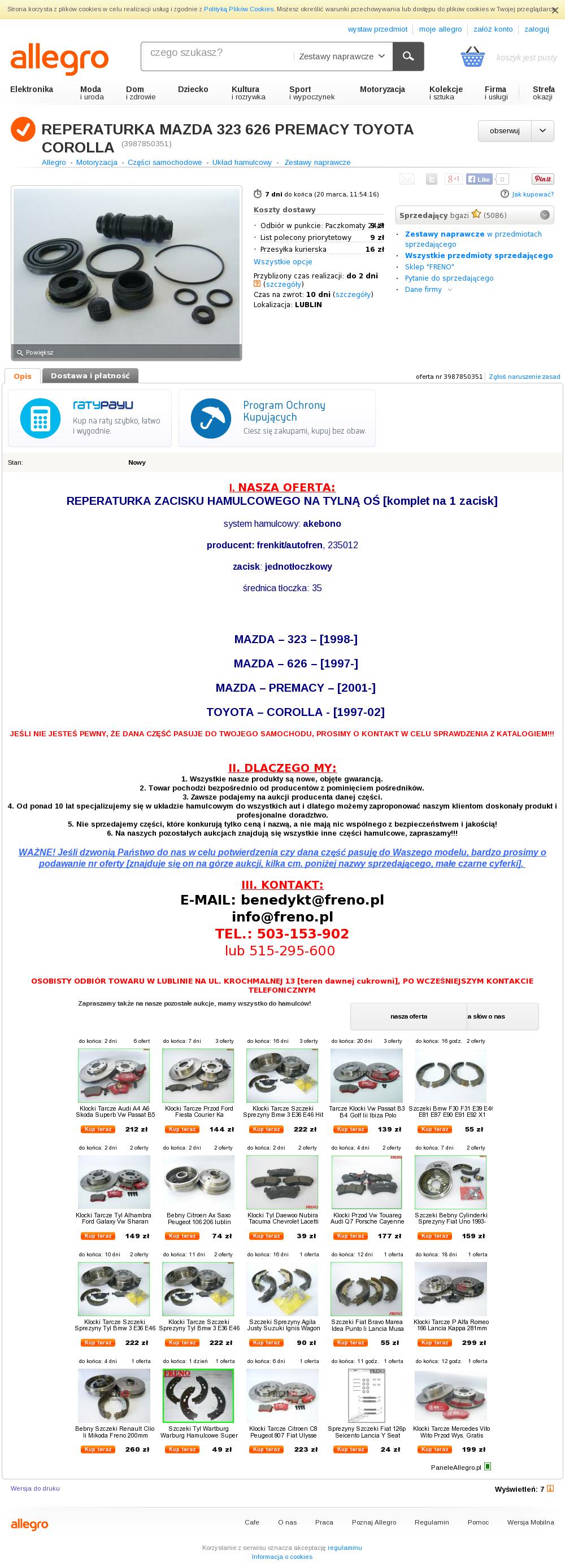

czy do GFa z 2001 do tylnego zacisku trzeba kupic zestaw naprawczy skladajacy sie z tylu elementow http://allegro.pl/reperaturka-mazda-323 ... 50351.html czy jakis mniejszy jest? w sensie takim ze chce zmienic wszystko bez tloczka tylko nie wiem ile elementow jest w zacisku.
Od: 23 wrz 2012, 19:01
Posty: 24
Auto: 626 1.8 2001r
Postprzez alk80 » 13 mar 2014, 00:15
to jest odpowiedni kompletny zestaw do regeneracji zacisku

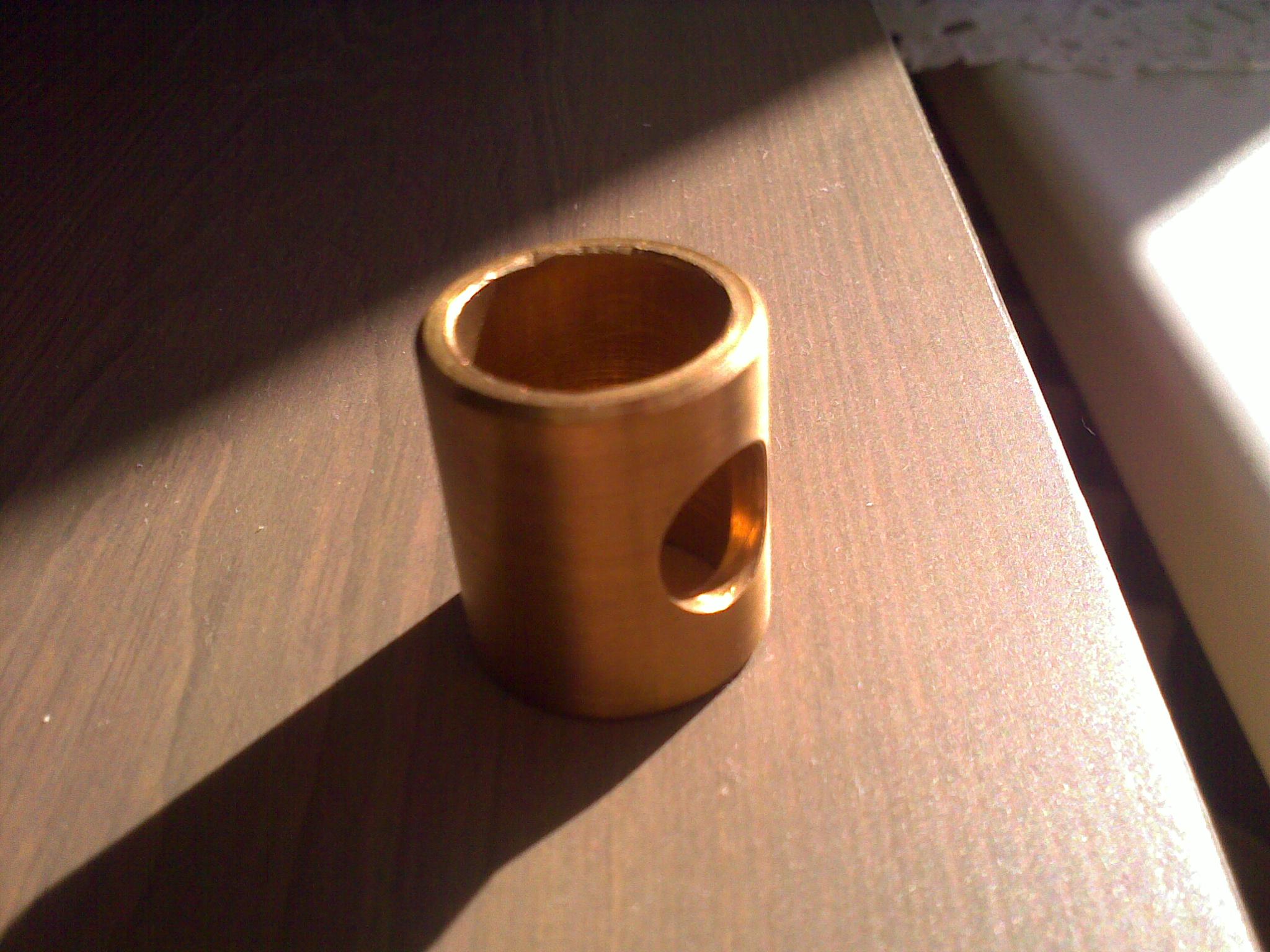

Cały wiz w regeneracji polega na wymianie tych nieszczęsnych łożysk, bo gumki to pikuś.
Gdyby znaleźć tokarza, który by pomierzył i dotoczył mosiężne tuleje w większej ilości to regeneracja na autofrenie zamykała by się pewnie w 5 dychach.
szerokości
grzech
Od: 5 gru 2011, 10:08
Posty: 903 (2/28)
Skąd: Kanie
Auto: 626; 99r; 2.0; 136KM
Postprzez miro62 » 20 mar 2014, 09:00
grzech_z napisał(a):dotoczył mosiężne tuleje
Jeśli już, to tylko fosfobrąz ;) mosiądz się nie nadaje <nie>

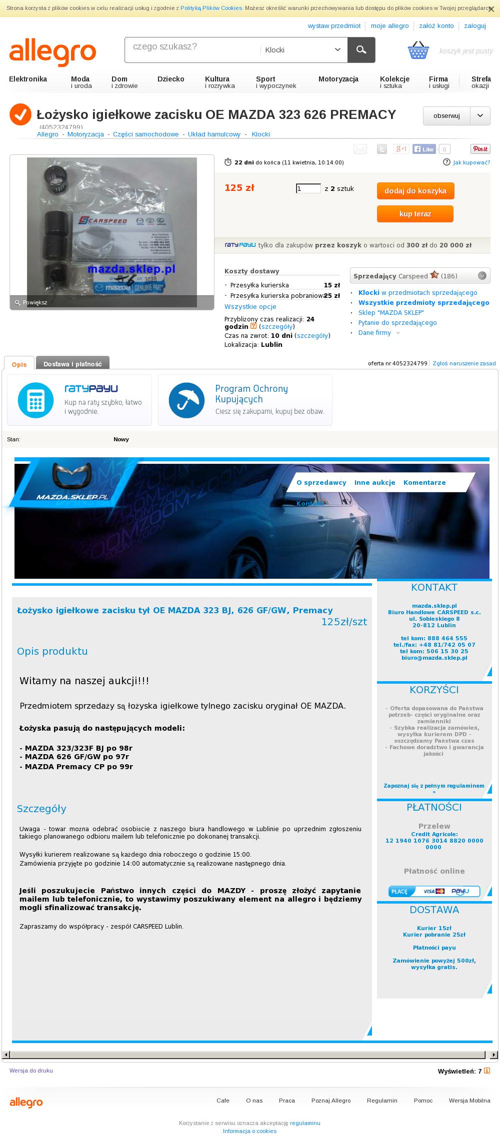

Co do igiełkowych... myślę że nie trzeba płacić 125,– za ori
http://allegro.pl/lozysko-igielkowe-zac ... 42303.html
http://allegro.pl/lozysko-igielkowe-zac ... 24799.html
