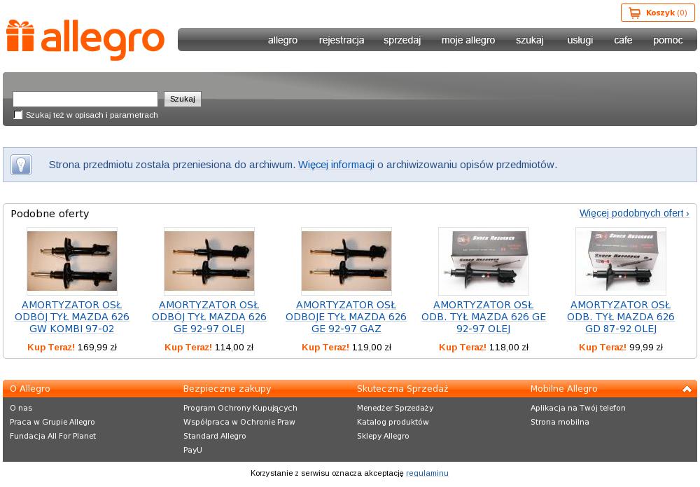

Witam.Panowie przyszedł czas na wymianę [jakich?] amortyzatorów w mojej 626 GW czy warto się zatrzymywać koło czegoś takiego
http://allegro.pl/amortyzator-osl-odboj ... 44004.html
czy w gre wchodzą raczej tylko kyb lub sachsa.? Jaka jest różnica między amortyzatorami gazowymi a olejowymi.Dzięki

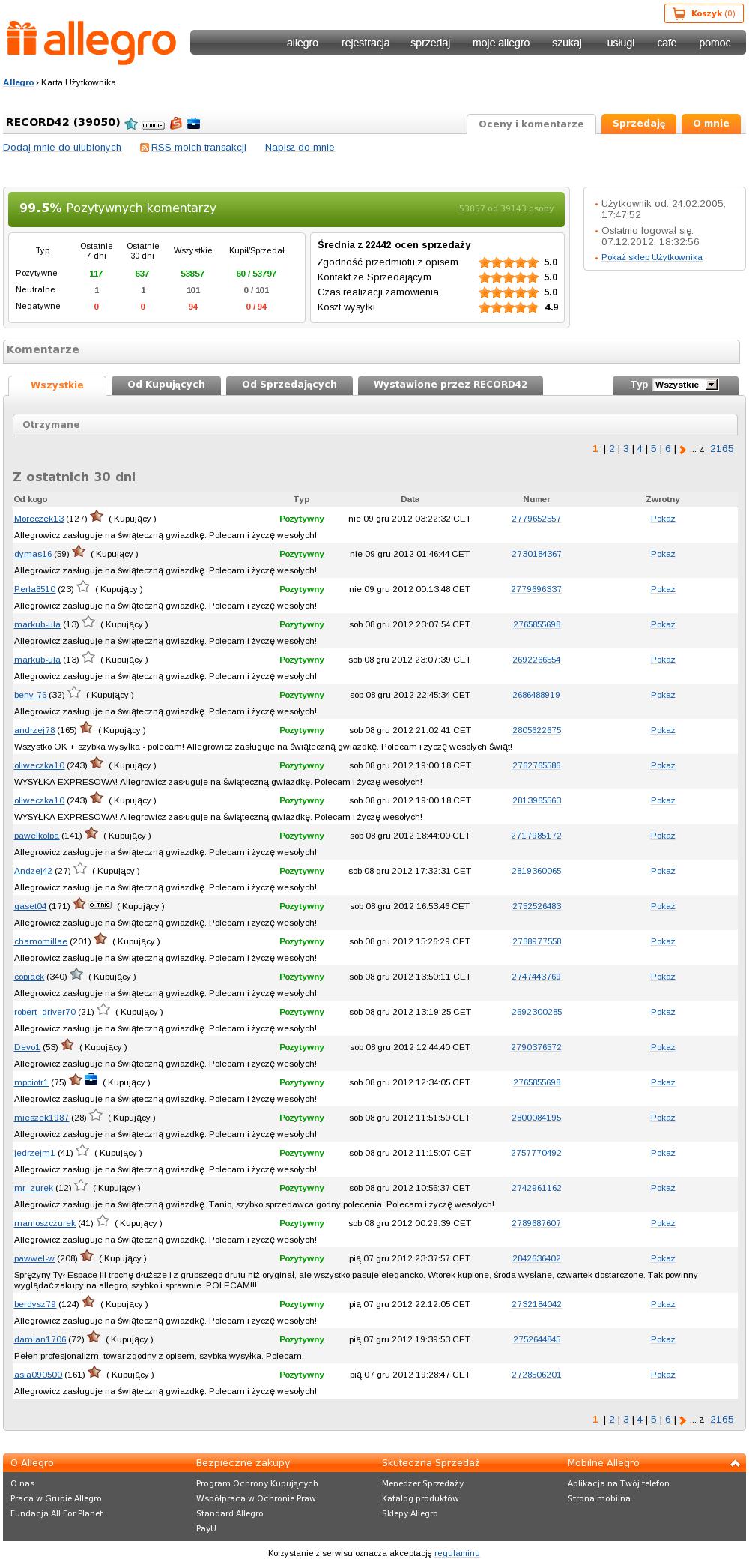

zapytaj u tego gościa o odboje i osłony do mazdy 626 GF – pamiętam ze miał do wszystkiego
http://allegro.pl/show_user.php?uid=3118904
