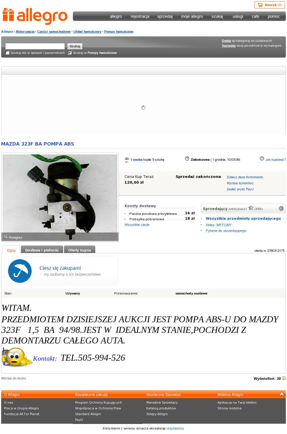

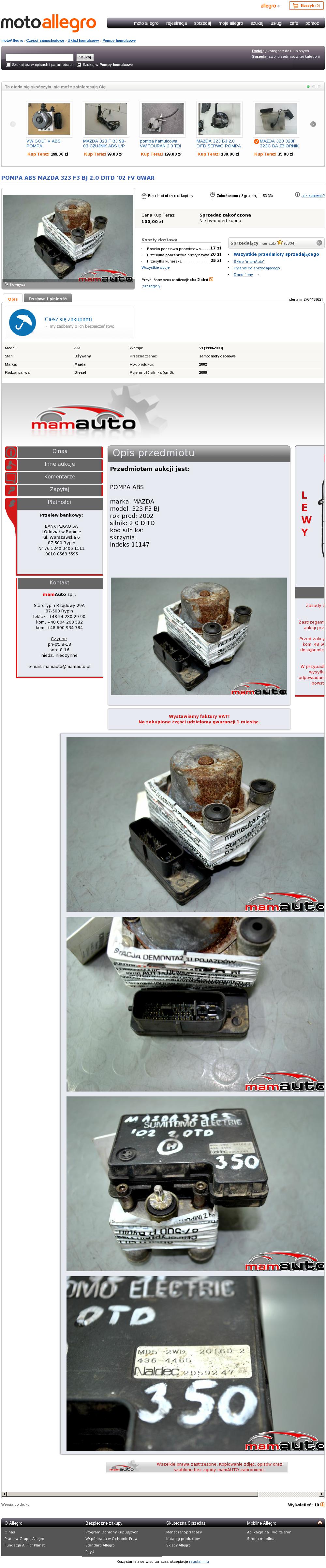

Witam Wszystkich!
Kilka miesięcy temu stałem się szczęśliwym posiadaczem Mazdy 323f BA z silnikiem Z5. Nie zdążyłem się jeszcze pochwalić swoim pojazdem (z pewnością w najbliższym czasie to uczynię
), jednak chciałbym Was poprosić o pomoc w sprawie ABS.
U mnie problem polega na tym, że przy przekręceniu kluczyka, kontrolka ABSu nawet nie raczy się zaświecić. Byłem z tym w serwisie, okazało się, że przyczyną, oprócz oczywiście prawdopodobnie jest moduł ABS (nie ma z nim żadnej komunikacji). Moje pytanie dotyczy tego, czym dokładnie jest ten moduł.
Z tego co wiem, jest on umiejscowiony przy pompie ABS, którą spokojnie można dostać na moto alledrogo (np aukcja
http://allegro.pl/mazda-323f-ba-pompa-a ... 12175.html). Czy pompa ukazana na zdjęciu jest razem z modułem ABS?
Na aukcjach dostępne są także pompy do modelu BJ (
http://moto.allegro.pl/pompa-abs-mazda- ... 38621.html), tutaj z widoczną wtyczką.
Czy do modelu BA moduł ABS również powinien posiadać takową wtyczkę?
Jeżeli macie zdjęcie modułu razem z pompą, byłbym wdzięczny za wstawienie.
Z góry dzięki i pozdrawiam
