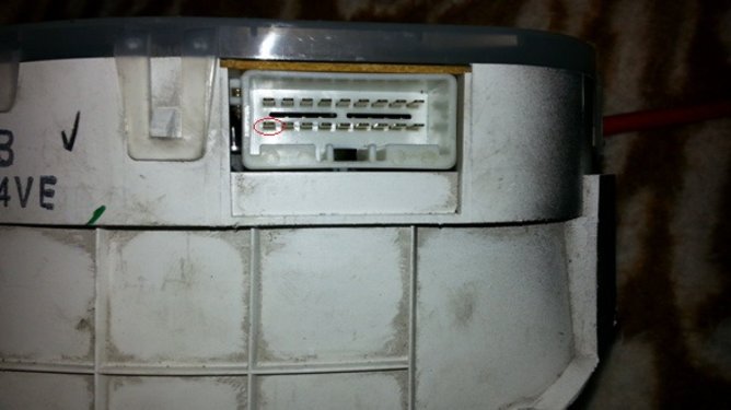

Poniżej w linku znalazłem takie schematy elektryczne, ale za wiele z nich odczytać nie potrafię.
http://marecki266.republika.pl/images/m ... 6_1998.pdf
Czy ktoś jest w stanie mi powiedzieć jak biegną te kabelki od zbiorniczka i od dźwigni ręcznego?
Chciałem sprawdzić je na jakieś zwarcie z masą itp.
Ten od dźwigni wchodzi w wiązkę i dalej gdzieś przy podłodze, ale nie wiem dokąd (musiałbym zrywać sporą część tapicerki podłogi)

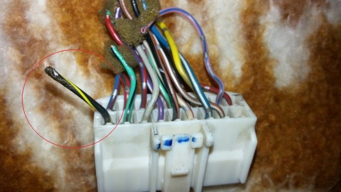

Pisałem, że kontrolka gaśnie dopiero po wyjęciu prawej kostki z zegarów. Sprawdziłem dokładnie który pin i kabelek ma przewodność z kontrolką. Jest taki tylko jeden w tej kostce (kolor czarno-żółty ze srebrna plamką):
Następnie zaciekawiony tym tematem: viewtopic.php?f=451&t=159223&p=2690073&hilit=najprostsze+rozwi%C4%85zania#p2690073
sprawdziłem numery swojej pompy: Naldec GE7D437AZ
odpiąłem kostkę – styki i piny czyste
