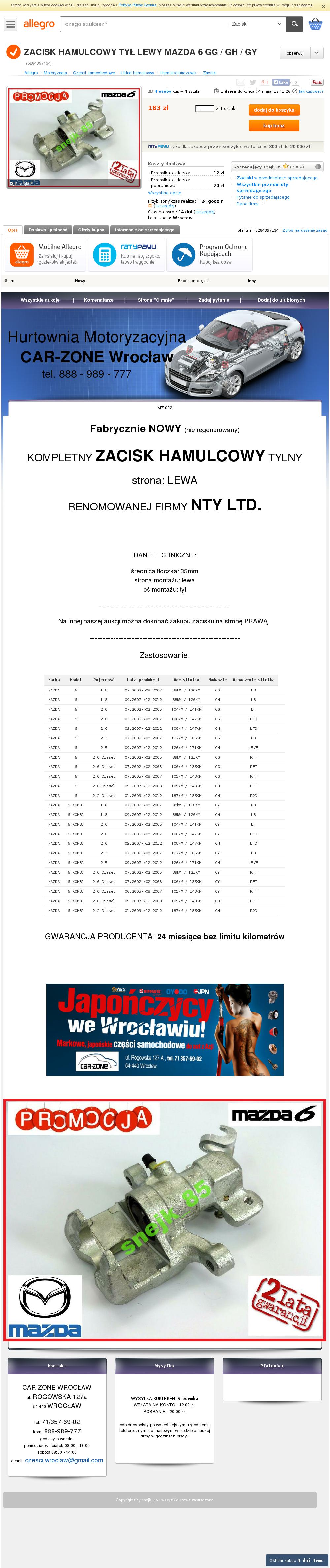

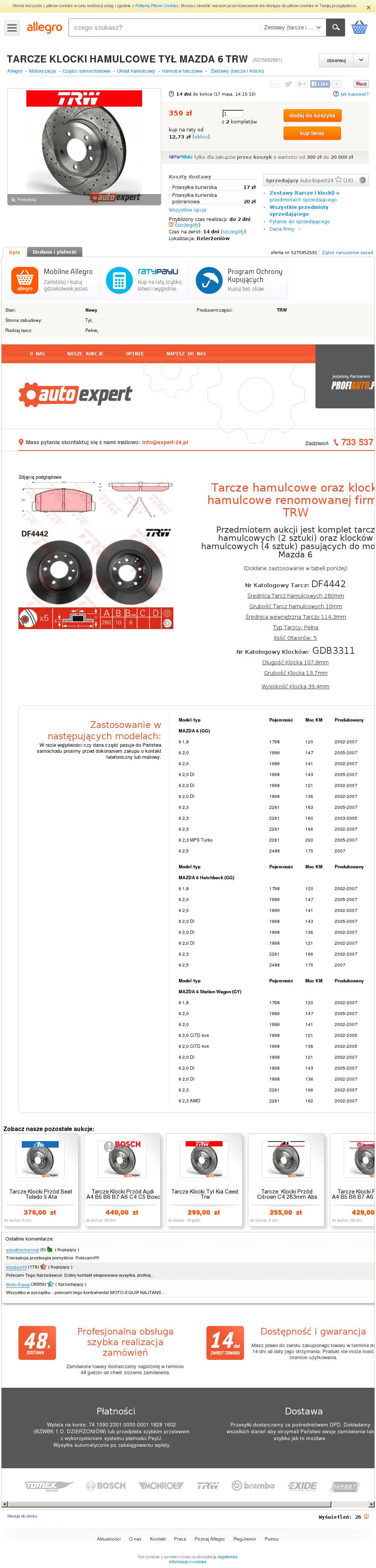

Miałeś rację. Mechanik mi to wyczyścił, lekko wymył i napryskał smaru (?). Do wymiany mam także tłoczek.
Chcę kupić tarcze i klocki TRW, Zacisk NTY ltd. Dobry wybór?
Tu linkihttp://allegro.pl/zacisk-hamulcowy-tyl-lewy-mazda-6-gg-gh-gy-i5284397134.html
http://allegro.pl/tarcze-klocki-hamulcowe-tyl-mazda-6-trw-i5275952591.html

A po co chcesz kupować zacisk, zgubiłeś :D
Regenerować oryginalny. To chyba lepsze rozwiązanie niż kupno zamiennika.

Postprzez bartejak » 2 maja 2015, 18:56
Bo mieszkam w Holandii, i w mojej okolicy nie ma dobrych polskich mechaników, a holenderscy zdzierają potworne ceny. Paradoksalnie szybciej i taniej wychodzi kupić nowe elementy w Polsce.

Nie wiem jakie są przeglądy tam gdzie przebywasz. Ja mam zaciski regenerowane i na badaniach technicznych wszystko OK bez żadnej ściemy bo mi zależy na bezpieczeństwie. Co do zacisków nie wypowiem się bo nie znam. Tarcze są uznanego producenta więc powinny być dobre. ATE też są polecane.

Hej tam dodam cos od siebie a wiec po pierwsze mozesz rozruszac ten zacisk tylko nie dawaj WD 40 bo zniszczysz uszczelki a po drugie firma TRW no cöz ostatnio reklamowalem tarcze tej firmy i dobrze ze uznali ta reklamacje.Dowiedzialem sie ze byla partia tarcz wadliwych i widocznie mialem pecha na nie.Kase zwröcili ale ile sie uzarlem z tym göwnem bo zaraz nie wiedzialem ze badziewie kupilem.A co do wiatraköw mechaniköw nie licz na ich wiedze.Moze jak maryche zajarac hahaha :) POZDRAWIAM papa

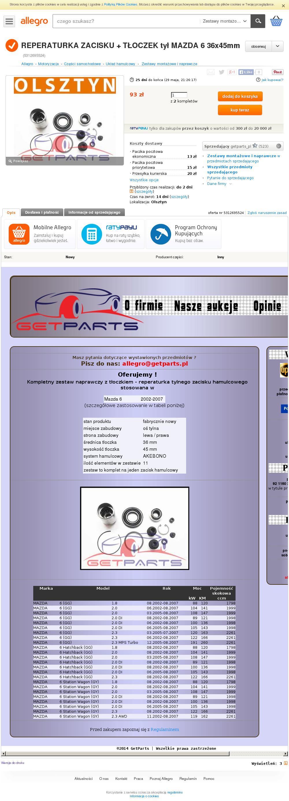

Jak wygląda zatem tamtejszy przegląd – nie jak u nas – wjeżdżasz na rolki i sprawdzają sprawność hamulców? Masz 11 letnie auto – zatem całe jest lekko zużyte :) Kup zestaw do regeneracji i sam sobie wymień co trzeba w tym zacisku. Był na forum poruszany problem tylnych zacisków i zakup na allegro nowych zamienników zacisków okazywał się niezbyt fortunny :( Jak chcesz wymieniać cały a nie masz czasu samemu zregenerować to poszukaj raczej oryginałów po regeneracji. Co do tarcz to też bym nie pakował się w TRW, spokojnie można Ipartsy kupić. Tyłem hamujesz tylko do 30% a poza tym jak Ci znowu przyłapie po roku zacisk i nie zauważysz to Ci zedrze tarcze z jednej strony i znowu komplet będziesz musiał wymienić.

Sklep Iparts znalazłem. Nawet link http://www.iparts.pl/auto-czesci/tarcze-hamulcowe,mazda,6-hatchback-gg-2002-08-2007-08,1-8-120km,72-4887-16680-100032.html ale które konkretnie? Co do regeneracji- to? http://allegro.pl/reperaturka-zacisku-tloczek-tyl-mazda-6-36x45mm-i5312695524.html
