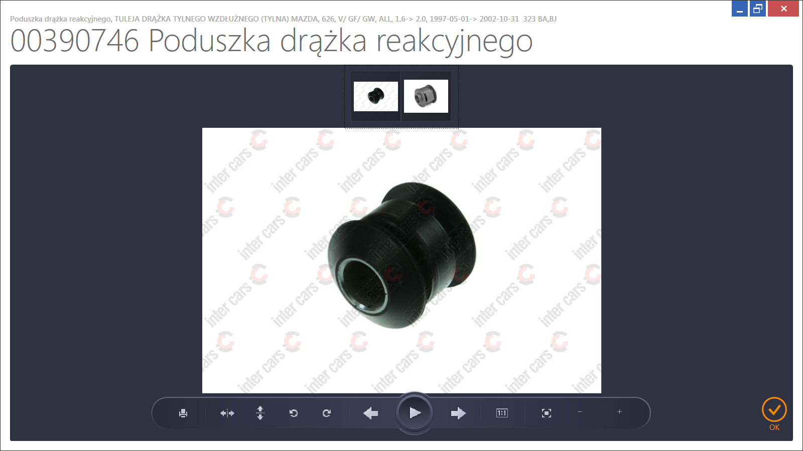

Przeglądam temat, bo również mam do wymiany tylne wahacze wzdłużne, a dokładniej przednie tuleje.
Wiele osób szuka jakiś zamienników z innych aut, w katalogu IC, znalazłem takie pozycje :
tuleja drążka tylnego wzdłużnego (przednia) MAZDA, 626, GV / GD, FP/FS/RF/KL, 1.8->2.5, 91/08-> , UWAGI: FI-12 nr.kat. 00393764
TULEJA DRĄŻKA TYLNEGO WZDŁUŻNEGO (TYLNA) MAZDA, 626, V/ GF/ GW, ALL, 1.6-> 2.0, 1997-05-01-> 2002-10-31 323 BA,BJ nr.kat. 00390746
Za całość 4szt. wychodzi 118zł, za robotę nie liczę, jedynie mój czas.
Chyba to lepszy pomysł niż wymieniać całe wahacze ? Lub szukać innych zamienników ?
Czy wymienić tylko te tuleje które są wyrobione ?
Dorzucam zdjęcia podglądowe.
Pozdrawiam.

Postprzez grzech_z » 29 sty 2016, 13:38
Ja bym wymienił tylko wyrobione. Jednak co oryginał montażowy to oryginał :)

Postprzez kongobongo » 29 sty 2016, 14:24
grzech_z napisał(a):Ja bym wymienił tylko wyrobione. Jednak co oryginał montażowy to oryginał
Też tak myślałem. Znajomy tylko dodał, żeby wziąć komplet, bo gdy wymieni się tylko te wyrobione, pomimo że dolne są ok, to za jakiś czas one mogą uleć zniszczeniu. I ponownie będzie trzeba pruć :)
Czy się mylił ?
