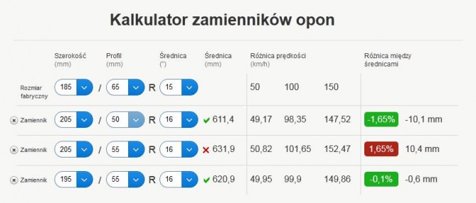

Postprzez slisman » 7 sie 2014, 16:46
szkodnik_byd napisał(a):Polecam opony 205/55 trochę większe ale fajnie się autko zachowuje i tańsza w zakupie
A nic Ci nie przyciera?
Druga sprawa – już różnica procentowa obwodu koła jest trochę większa.
Z kalkulatora wielkości takie rozmiary mi wyszły.
Czy 195/55/16 weszło by fajnie na felgę z poliftowej M6 (szerokość 7J)
Czy raczej iść w 205/50/16?
Z drugiej strony wskazania w 205/55/16 nie są jakieś tragicznie większe (na każde 10 000 km "nabiłbym" 100 km więcej). Tylko pytanie czy z tyłu nie będzie obcierać, bo takie były sugestie. A sama opona popularniejsza.

Postprzez szkodnik_byd » 7 sie 2014, 23:14
Nie obciera w niektórych modelach młotkiem w kielich z tyłu i jest git
Efekt z kalkulatora jest taki że jak na liczniku 100 to naprawdę jest 100 a nie 95
Więc licznik =GPS i jest git
I komfort lepszy

Postprzez slisman » 8 sie 2014, 08:10
I super, bo 205/55/16 to bardzo popularny rozmiar i większość 16" można dostać na takich oponach. Wiadomo, przy kupnie nowych już nie ma to aż takiego znaczenia, ale na początku "na przeczekanie" to jednak ważne.
Co do zakłamań – aż tak to mnie nie przejmuje, byle nie wskazywało dużo mniej niż jest naprawdę, bo nie planuje sesji u fotografa ITD :P
No a jak wiadomo, ewentualna zmiana wyrówna się z fabrycznymi "zakłamaniami" choć na pewno będzie mniejsza :) No ale tak jak mówisz – GPS i wszystko do sprawdzenia.
Ciekawi mnie tylko czy bardzo odczuwalne będzie zamulenie. Bo teraz śmigam na oponach 185. Testował ktoś taką zmianę na 2.0 DITD? :)

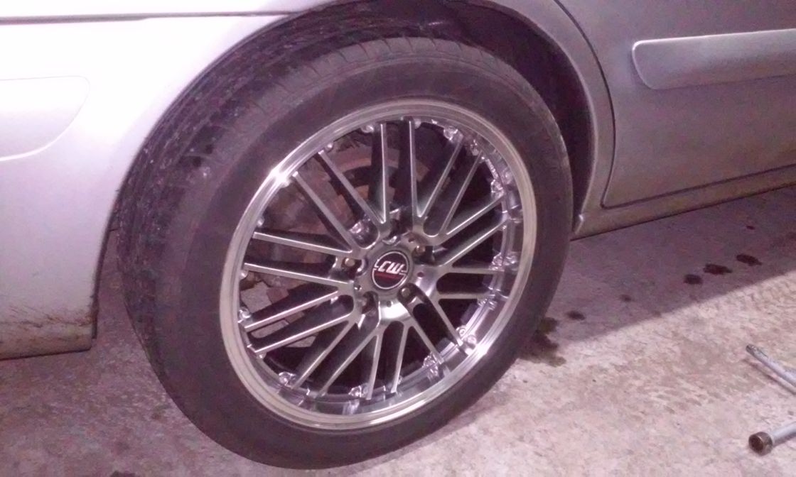

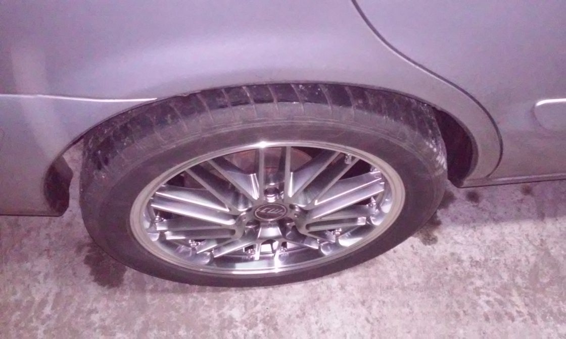

Postprzez dude » 8 sty 2015, 22:38
Powiedzcie mi czy do 626 GF HB LIFT da radę upchnąć felgi 7.0x17" ET=40 – opony 225/45/17 ??
Edit 17.01.15
Po przymiarce na tył:
Da się.. ale jest za bardzo na styk z nadkolem. Przy załadunku i na dziurach może być problem :P
