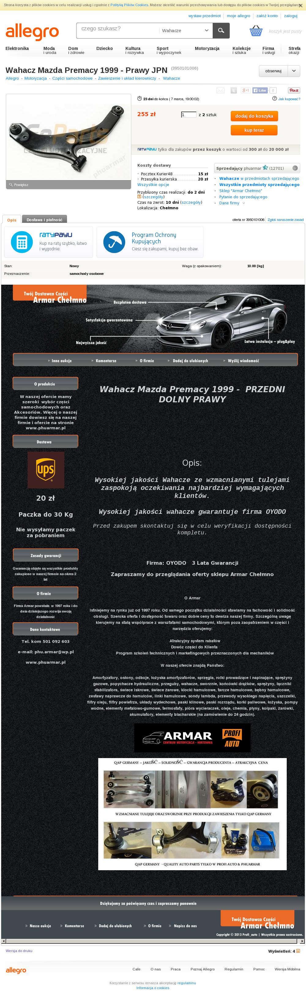

Postprzez blue » 12 lut 2014, 00:46
Panowie, co prawda szukam wahacza do Premacy, ale to chyba to samo.
http://allegro.pl/wahacz-mazda-premacy- ... 01006.html
Czy ktoś ma u siebie wahacze Oyodo ??

Postprzez grzech_z » 12 lut 2014, 08:15
blue napisał(a):Panowie, co prawda szukam wahacza do Premacy, ale to chyba to samo.
No przecież masz w opisie, że to do Premacy – to o co pytasz?;)
A tak z ciekawości – czemu chcesz wymieniać wahacz? Chyba nie jeden?

Postprzez roccomistrz » 12 lut 2014, 11:23
dziwne... w tytule piszą że to wahacz JPN a w opisie że Oyodo :P

Postprzez grzech_z » 12 lut 2014, 12:24
roccomistrz napisał(a): Oyodo
Jest to dość pokrętne ale z tego co wiem to GeParts jest właścicelem marki JPN ale również importuje/dystrybuuje części Oyodo. Zatem może być tak, że gorsze Oyodo – o ile może być gorsze – trafia do kartonu pod tytułem JPN.
Ja to tak widzę ale mogę się mylić:)

Dlatego tu wpadłem, bo mam w opisie napisane, że pasuje też do 626.
Mam zamiar wymienić jeden, czy to grzech ?? :]
Już po rybkach, kupiłem ten oyodo vel jpn.

Tam zaraz grzech – takie elementy po prostu wymienia się parami.
Obyś nie musiał zaraz pytać, dlaczego Ci auto ściąga:)
