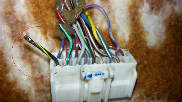

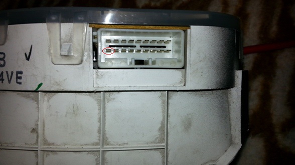

Pisałem, że kontrolka gaśnie dopiero po wyjęciu prawej kostki z zegarów. Sprawdziłem dokładnie który pin i kabelek ma przewodność z kontrolką. Jest taki tylko jeden w tej kostce (kolor czarno-żółty ze srebrna plamką):
