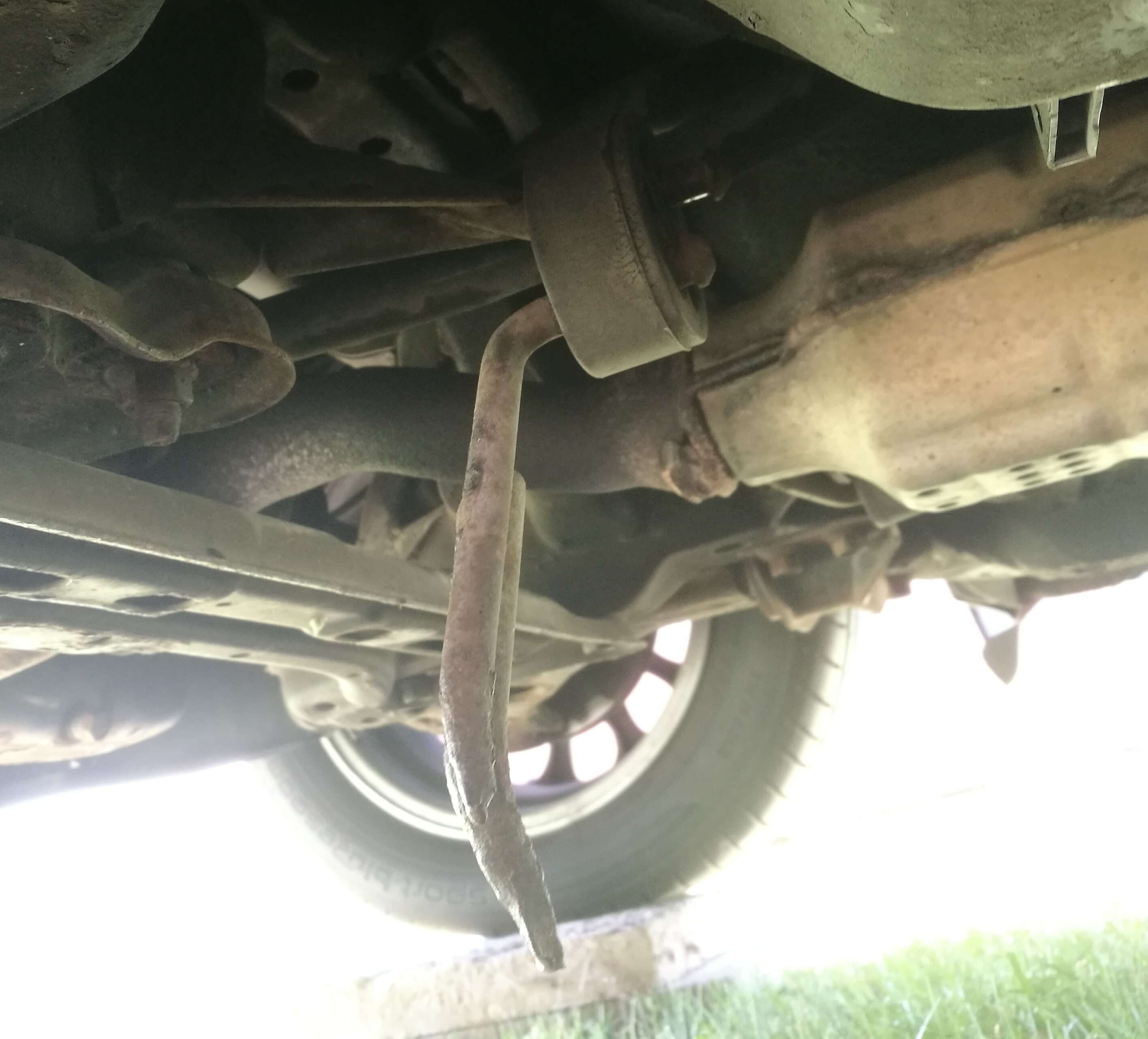

Od pewnego czasu w trakcie bardzo powolnej jazdy po nierównej drodze coś mi stuka, jakbym wiózł garnek z pokrywką i ta by stukała. Zajrzałem pod samochód, i na gumie coś metalowego wisi. Co to jest, i czy to może mieć związek z tym postukiwaniem?

urwał się hak na którym wisi wydech,
jedź do warsztatu który zajmuje się głównie wydechami, ja preferuję taki warsztat (mam taki niedaleko) bo robią fachowo, sprawnie, szybko i względnie tanio,
możliwe że zrobią to na miejscu

alk80 napisał(a):urwał się hak na którym wisi wydech, ...
i pewnie za chwilę odleci osłona termiczna :) Jak samochód będzie na warsztacie niech ją sprawdzą.
