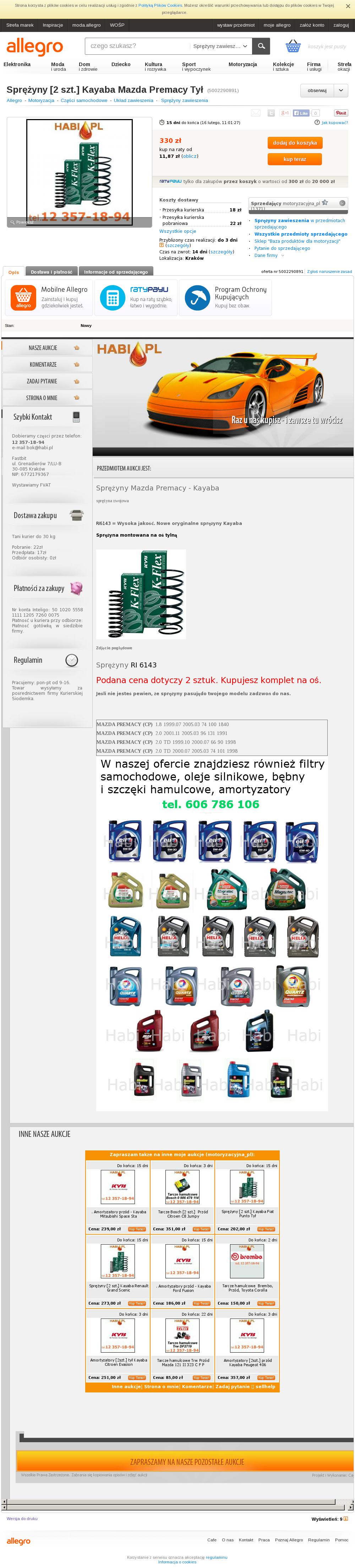

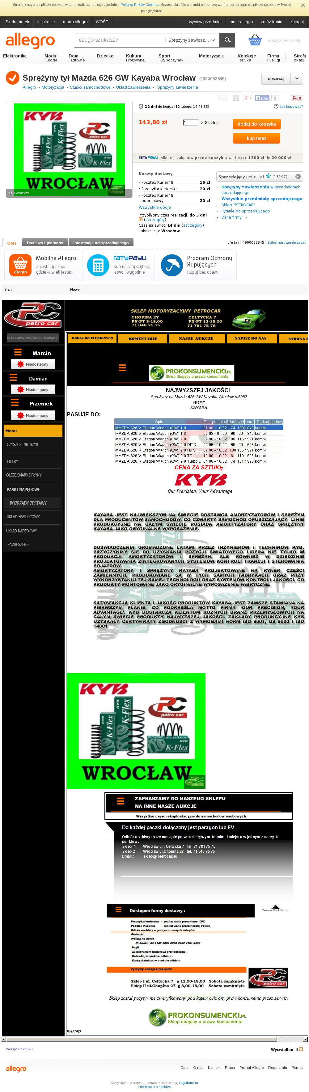

witam montował ktoś morze coś takiego
http://allegro.pl/sprezyny-tyl-mazda-62 ... 83845.html
z tego co wiem te sprężyny zawsze podnoszą samochód
zastanawiam się jaszcze nad takim rozwiązaniem na pewno podniesie tył wyżej
http://allegro.pl/sprezyny-2-szt-kayaba ... 90891.html
są 40 mm wyższe i grubsze o 0,25mm zastanawia mnie czy nie będzie za twardy

kupiłem od premacy sprężyny dam znać jaki będzie efekt
I stało się w sobotę wymieniłem sprężyny i wahacze efekt jest bardzo dobry ryzyko się opłaciło biorąc pod uwagę że nie mogłem zwrócić sprężyn
prześwit między kołem a nadkolem jest podobny jak z przodu

Postprzez wedkarz85 » 13 wrz 2015, 17:25
sprężyny spisują się super usztywniło i podniosło tył do normalnego poziomu
po załadowaniu mazdy na biwak jakieś 100-150 kilo tył siada 3 cm
opłaciło się zaryzykować
