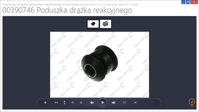

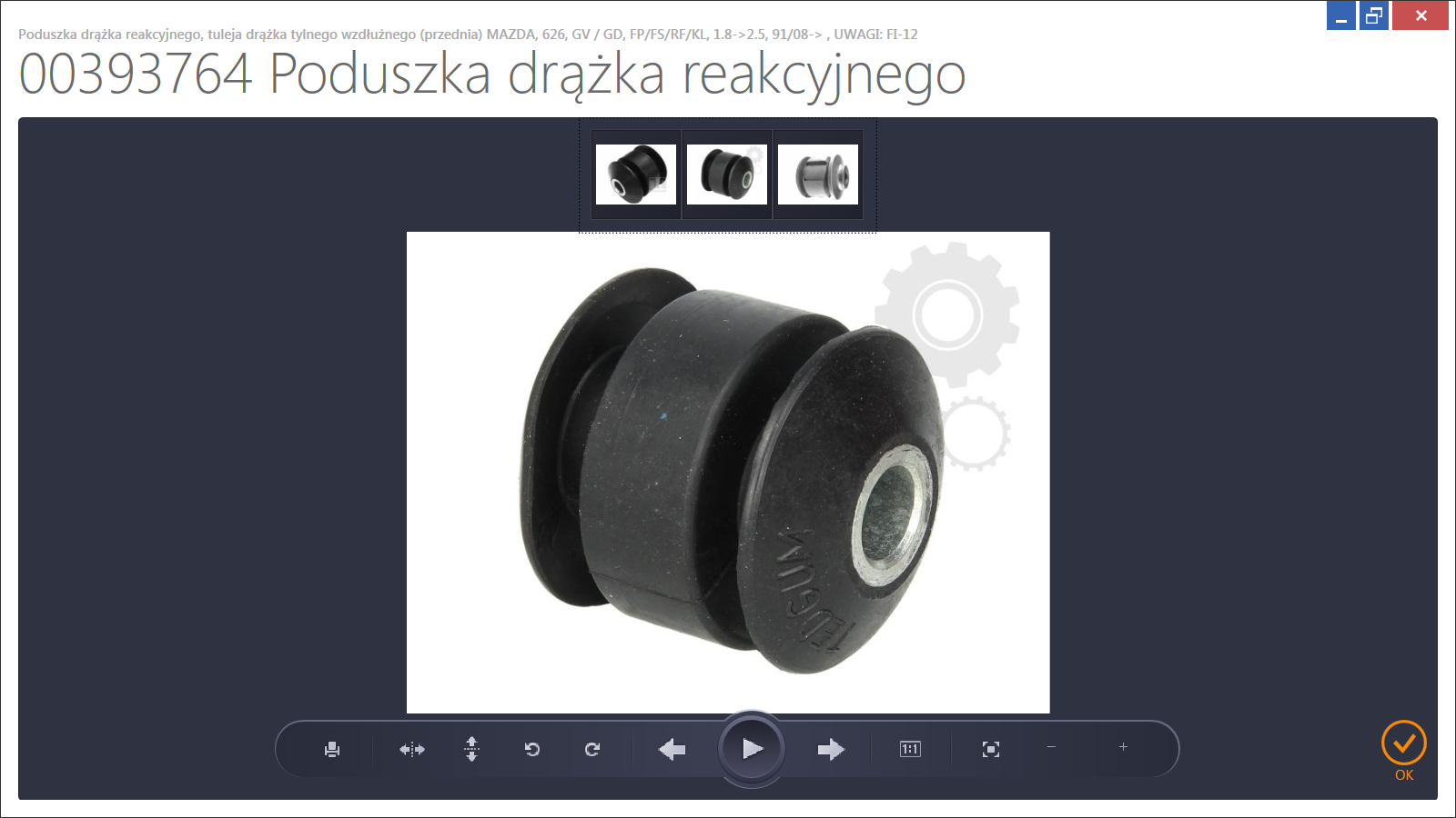

Wiele osób szuka jakiś zamienników z innych aut, w katalogu IC, znalazłem takie pozycje :
tuleja drążka tylnego wzdłużnego (przednia) MAZDA, 626, GV / GD, FP/FS/RF/KL, 1.8->2.5, 91/08-> , UWAGI: FI-12 nr.kat. 00393764
TULEJA DRĄŻKA TYLNEGO WZDŁUŻNEGO (TYLNA) MAZDA, 626, V/ GF/ GW, ALL, 1.6-> 2.0, 1997-05-01-> 2002-10-31 323 BA,BJ nr.kat. 00390746
Za całość 4szt. wychodzi 118zł, za robotę nie liczę, jedynie mój czas.
Chyba to lepszy pomysł niż wymieniać całe wahacze ? Lub szukać innych zamienników ?
Czy wymienić tylko te tuleje które są wyrobione ?
Dorzucam zdjęcia podglądowe.
Pozdrawiam.
