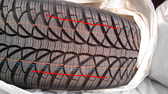

A jak to wygląda z miejscem przy błotniku? Nie będzie obcierało o błotnik po założeniu dystansów?
W chwili obecnej opona trze o talerz na swojej jezdnej części. W załączniku jest pokazana czerwona linia w miejscu w którym to obciera. Można powiedzieć że talerz "usiadł na oponie".

Wychodzi na to iz opona nie trzyma standardowych wymiarow. Nie zagwarantuje Ci, ze dystans pomoze. Choc o blotnik trzec nie powinno, to Ty wiesz ile pozostalo luzu do krawedzi.

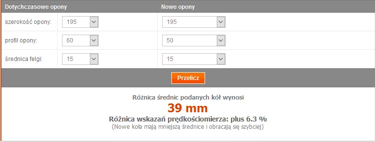

Postprzez matu_zex » 15 lut 2016, 13:06
Książka mazdy zaleca 195/60 r15 :)
a różnica chyba nie jest duża rządu kilku %% dlatego zapytałem może ktoś na takich oponkach się porusza.
Załączyłem screen z kalkulatora.

Postprzez szkodnik_byd » 15 lut 2016, 13:18
Czyli przy 100 na liczniku będziesz jechał około 86km to chyba nie jest ok, sam licznik przełamuje 6-7% plus zmiana opony
Pozatym auto będzie śmiesznie wyglądać będzie stało niżej ale przez duży prześwit między kołami a nadkolem będzie wyglądać jak koza
Ale z trzeciej strony nikt nie zabroni ci jeździć na takich oponach
Auto będzie szybsze że startu ale będzie miało mniejsza prędkość maksymalna
