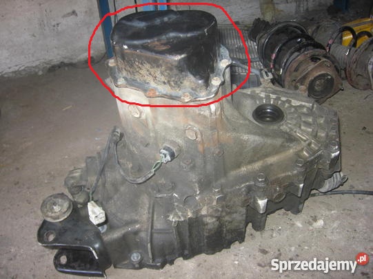

Wyciek ze skrzyni – prawdopodobnie.
Postprzez PeKa » 26 cze 2015, 09:46
Koledzy, wczoraj przy okazji wymiany łączników, zauważyłem, że część skrzyni jest umazana olejem (plus oczywiście syfem do niego doklejonym). Chodzi dokładnie o część zaznaczoną na poglądowym zdjęciu. Jakaś uszczelka? Jak temat ugryźć? Od jakiegoś czasu skrzynia zaczęła głośniej chodzić – myślę, że temat mocno powiązany z ubywającym olejem.

Serio nikt nic nie wie? Skrzynia chodzi coraz głośniej. Być może jakieś łożysko powiedziało już papa ale najpierw wole sprawdzić, czy to nie wina sporego ubytku/braku oleju. Nie mam jednak zamiaru wlewać nowej oliwy po to, by zaraz wyciekła. Więc ponawiam – czy tam jest jakaś uszczelka? Jeśli nie, to jak to uszczelnić?

Z ciekawości zajrzałem do manuala ale jak na złość tym elementem nie zajmują się. Chyba najszybciej będzie odkręcić tą "miskę" i oblukać co i jak. Jak będzie potrzebna uszczelka to dorobić z preszpanu. Wyciąć samemu bo chyba zbytnia dokładność tam nie jest potrzebna.
