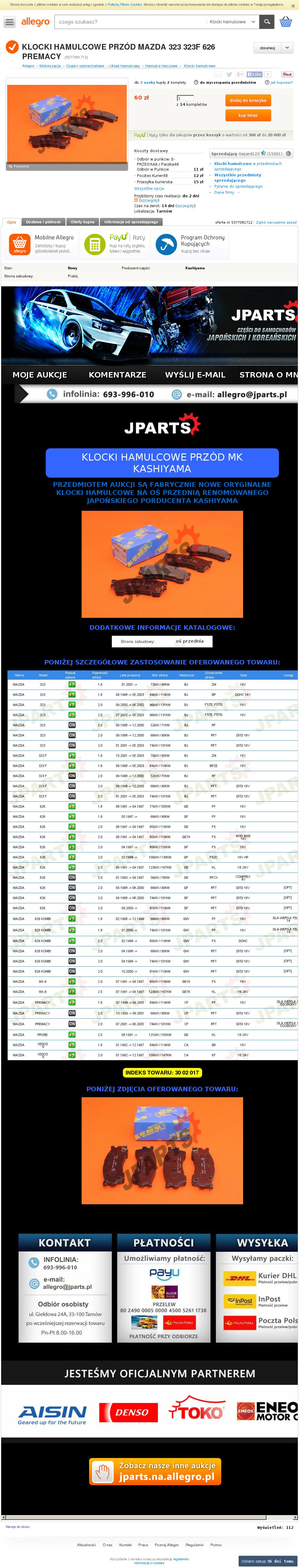

Klocki KASHIYAMA miałem kilka razy. Nie mam większych uwag. Jedno do czego można się przyczepić to, że należą raczej do twardych klocków.
