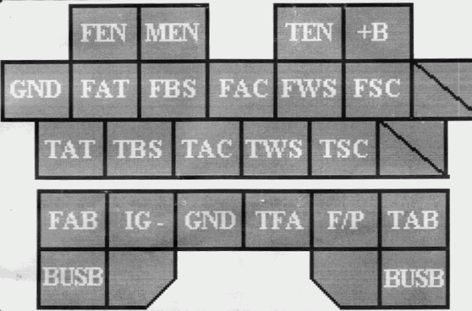

PS. rozumiem, że zdjęcie poniżej dobrze obrazuje złącze diagnostyczne w GF ?
Złącze diagnostyczne GF

Postprzez tadziol » 3 lut 2015, 21:20
jeżeli w polu FBS jest pin,to nie wymrugasz kontrolką ABS-u błędów,jeśli układ ABS jest niesprawny.
musisz podłączyć lampkę (wystarczy żarówka 1,2 W z deski rozdzielczej) pomiędzy B+ a FBS a wtedy odczytasz kody.oczywiście TBS do masy...

Postprzez xANDy » 5 lut 2015, 12:42
Uprzejmie donoszę aby sprawdzić żarówką/diodą do Plusa Akumulatora bo większość modułów ABSu (która nie obsługuje wymrugiwania na desce) daje sygnał minusem...
