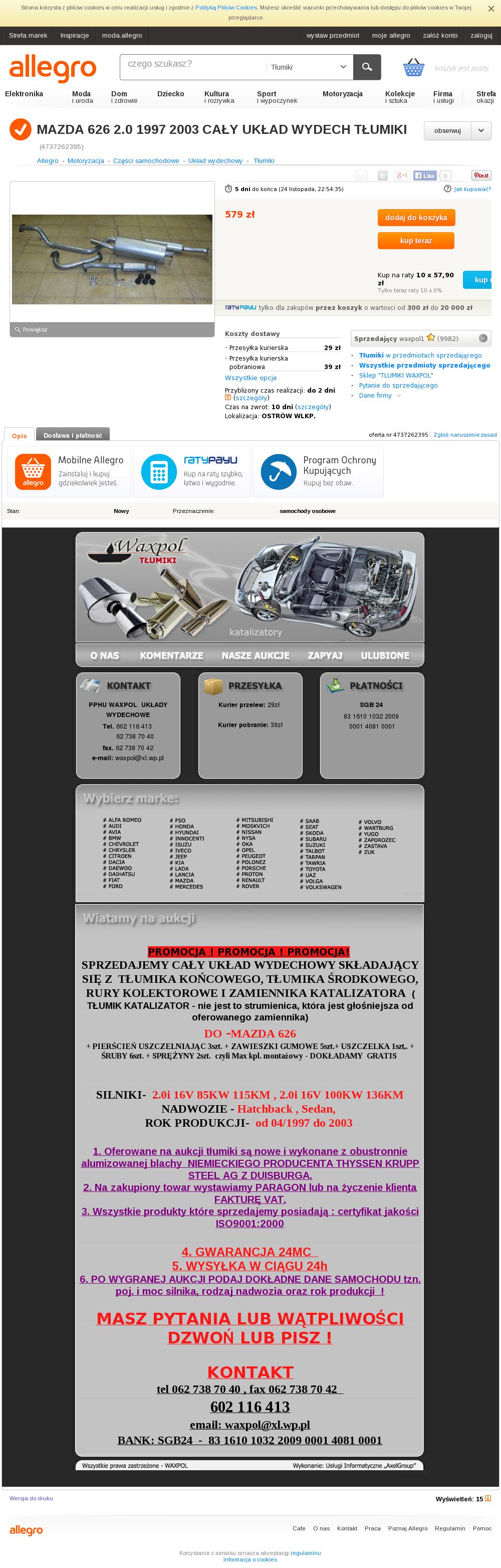

Z tego co widzę różnica jest tylko w tłumiku środkowym. Jednak patrząc po wszystkich zdjęciach wyglądają tak samo. Czy ktoś wie jaka jest diametralna różnica miedzy nimi? Oraz czy lepiej kupić tani nowy jak tu http://allegro.pl/mazda-626-2-0-1997-2003-caly-uklad-wydech-tlumiki-i4737262395.html
Czy szukać używanego?
