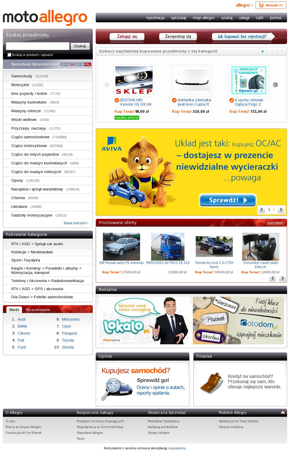

Wojtek napisał(a):po prostu... masz zalozone "nakretki do alusow"... i tyle
No i to by było dobrze bo nie usze kupowac ich.
TE http://motoallegro.pl/mazda-5-sruby-nak ... 89389.html wygladaja na podejrzane i juz na oko widze ze nie beda pasowac na 100%. – za stozkiem jest jeszcze około 5mm zanim zaczyna sie łeb.

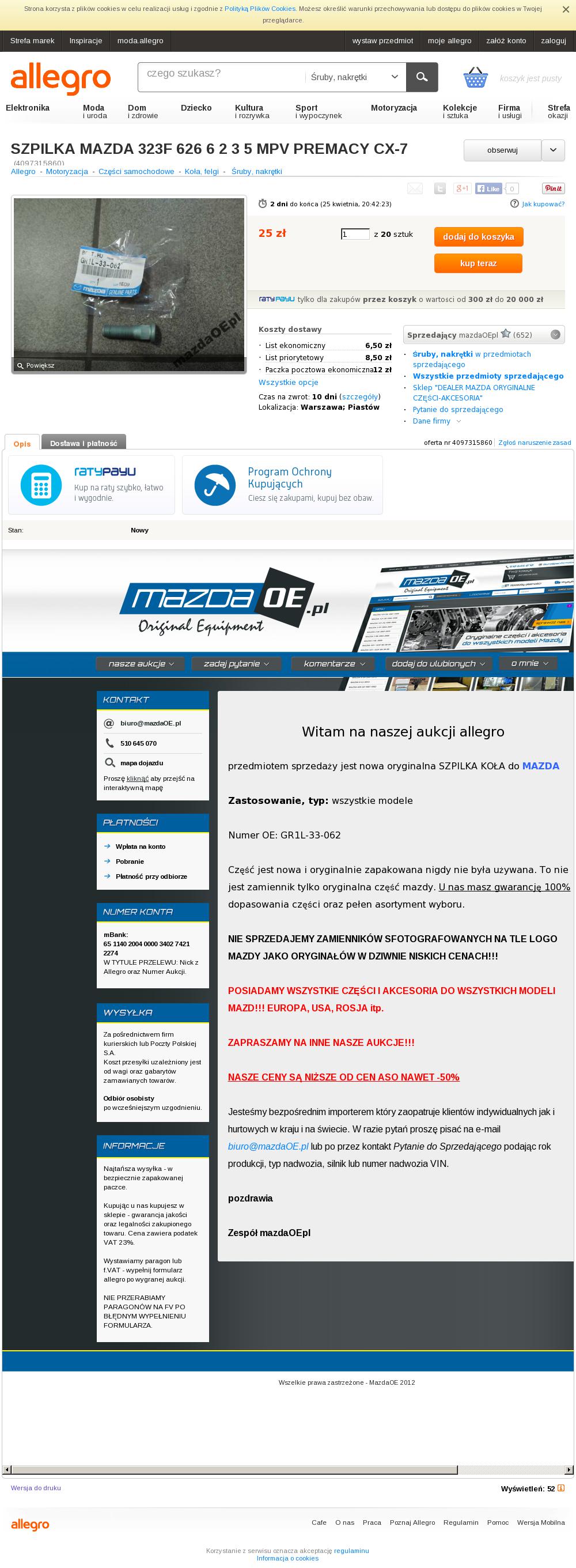

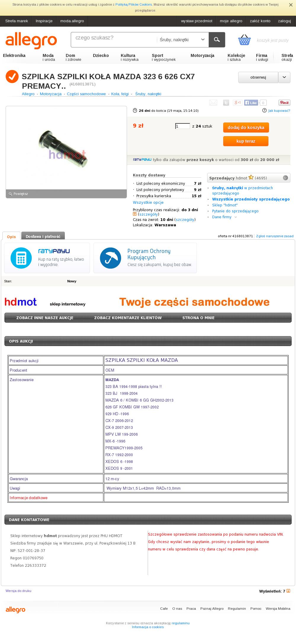

Postprzez dzialos » 22 kwi 2014, 21:46
Panowie zjechałem na dwóch szpilachz tyłu gwinty ...musze je wymieniać?...w M6 to bedzie ok?:
http://allegro.pl/szpilka-mazda-323f-62 ... 15860.html
http://allegro.pl/szpilka-szpilki-kola- ... 13871.html

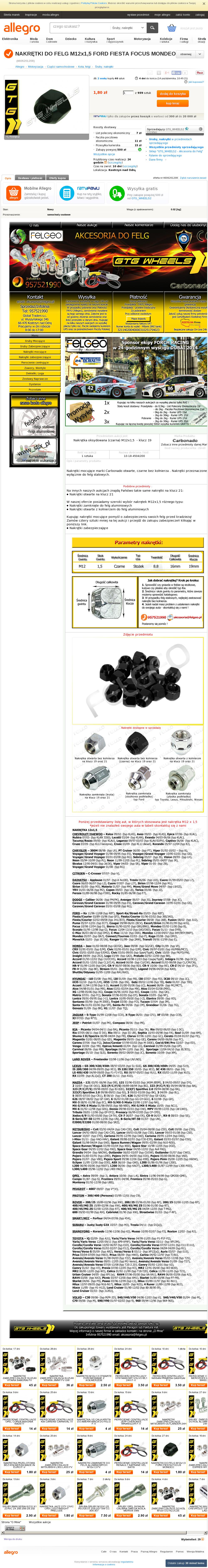

Panowie szybkie pytanie. Czy te http://allegro.pl/nakretki-do-felg-m12x1-5-ford-fiesta-focus-mondeo-i4606201208.html nakrętki będą pasować do felg stalowych w M6? I czy domyślnie wielkość klucza jest 19 cz 21?
