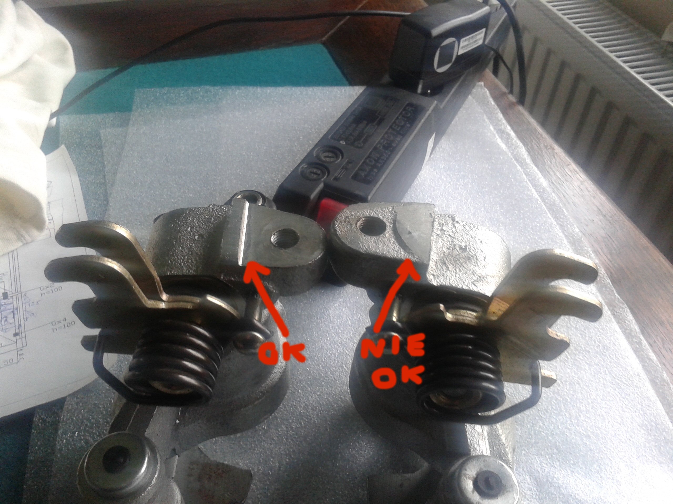

Kupiłem używany , nasmarowałem i chodzi ok.Nowy ma jakąś wadę , że nie odbija dobrze tłoczek.Widocznie Chińskie rączki coś źle złożyły.Będę czekał na zwrot kasiory.Jak będziecie zakładać ten za 200 to po założeniu
i wciśnięciu parę razy hamulca nożnego i puszczeniu upewnijcie się czy wam nie szorują za mocno klocki o tarcze.

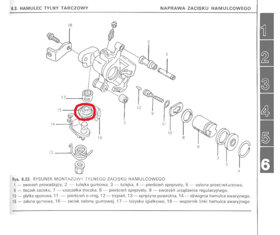

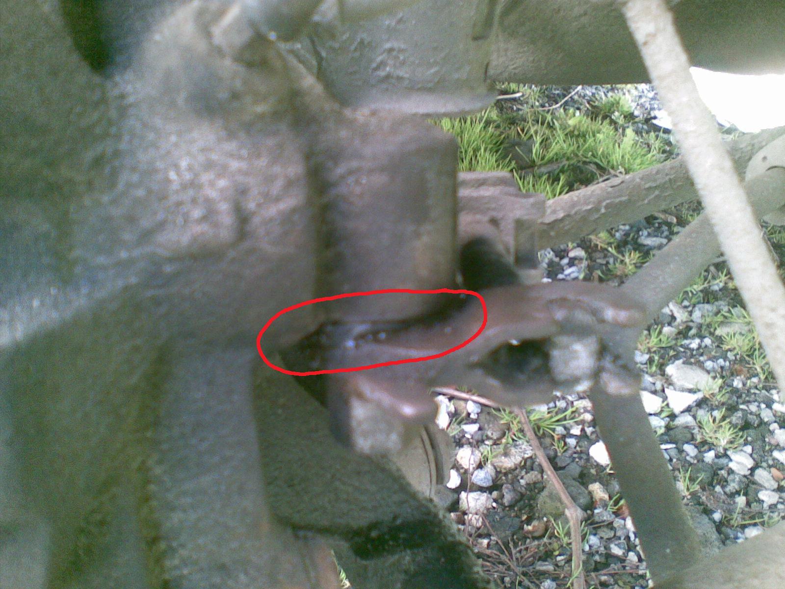

Podepnę się pod temat. Niedawno kupiłem mazdę 626. Jakiś czas temu zaświeciła mi się kontrolka od hamulca awaryjnego. Sprawdziłem zbiorniczek i nie było poziomu max płynu więc dolałem. po jakimś czasie znowu kontrolka zaczęła się zapalać. Dzisiaj podniosłem auto i zauważyłem wyciek z lewego tylnego zacisku. Cieknie z osłony gumowej przy dźwigni hamulca awaryjnego. Czy ktoś już miał taki przypadek?
Wydaje mi się, że to przepuszcza uszczelnienie cylinderka, ale mogę być w błędzie.
Zestaw uszczelnień kosztuje ok 50 zł. Używany zacisk ok 100-130zł.
Za wszelkie sugestie będę wdzięczny.
Poniżej załączam schemat z zaznaczonym miejscem wycieku i zdjęcie tego miejsca. Próbowałem ruszyć nakrętkę pod dźwignią ręcznego, ale nie dałem rady. Nie napierałem za mocno, żeby czegoś nie zerwać.

Postprzez alk80 » 12 kwi 2014, 15:23
u mnie właśnie tam zaczęło przeciekać,
zregenerowałem sobie od razu obydwa zaciski na zestawach autofrein

thomaz napisał(a):Ja będe musiał zwrócić ten nowy zacisk za 200zł.Coś z nim jednak jest nie tak.Tłoczek nie odbija tak
żeby klocki nie szorowały o tarcze.Zamówię jakiś używany albo regenerowany...
Z drugiej strony na allegro parę osób wystawiło pozytywne komantarze.Być może trafił im się dobry
albo po założeniu nie wiedzą że klocki ocierają i strasznie im sie grzeje tarcza.Ja to zauwazylem przypadkowo
po wcisnieciu i puszczeniu hamulca jak bylo podniesione kolo.
U mnie bylo to samo. Zaciski NTY kupione na Allegro, pierwszy komplet do zwrotu (nie odpuszczaly tarcz). W ogole jednen z nich wygladal kompletnie nie dorobiony (gniazdo, przy srubie)
No nic, poszly do wymiany, sprzedawca przyslal nowe (na swoj koszt).. Po wymianie, i przejechaniu sie na stacje diagnostyczna, roznica miedzy prawym i lewym zaciskiem 45-50% sily hamowania. Czyli prawy do bani. de facto nie hamuje.
Wlasnie jestem po wymianie na stare zaciski i za dnia pare pojade na stacje diagnostyczna.. ten stary w sumie to z tego co pamietam, trzymal lepiej niz te nowe zamienniki z NTY ;–(.. Strata czasu i pieniedzy
