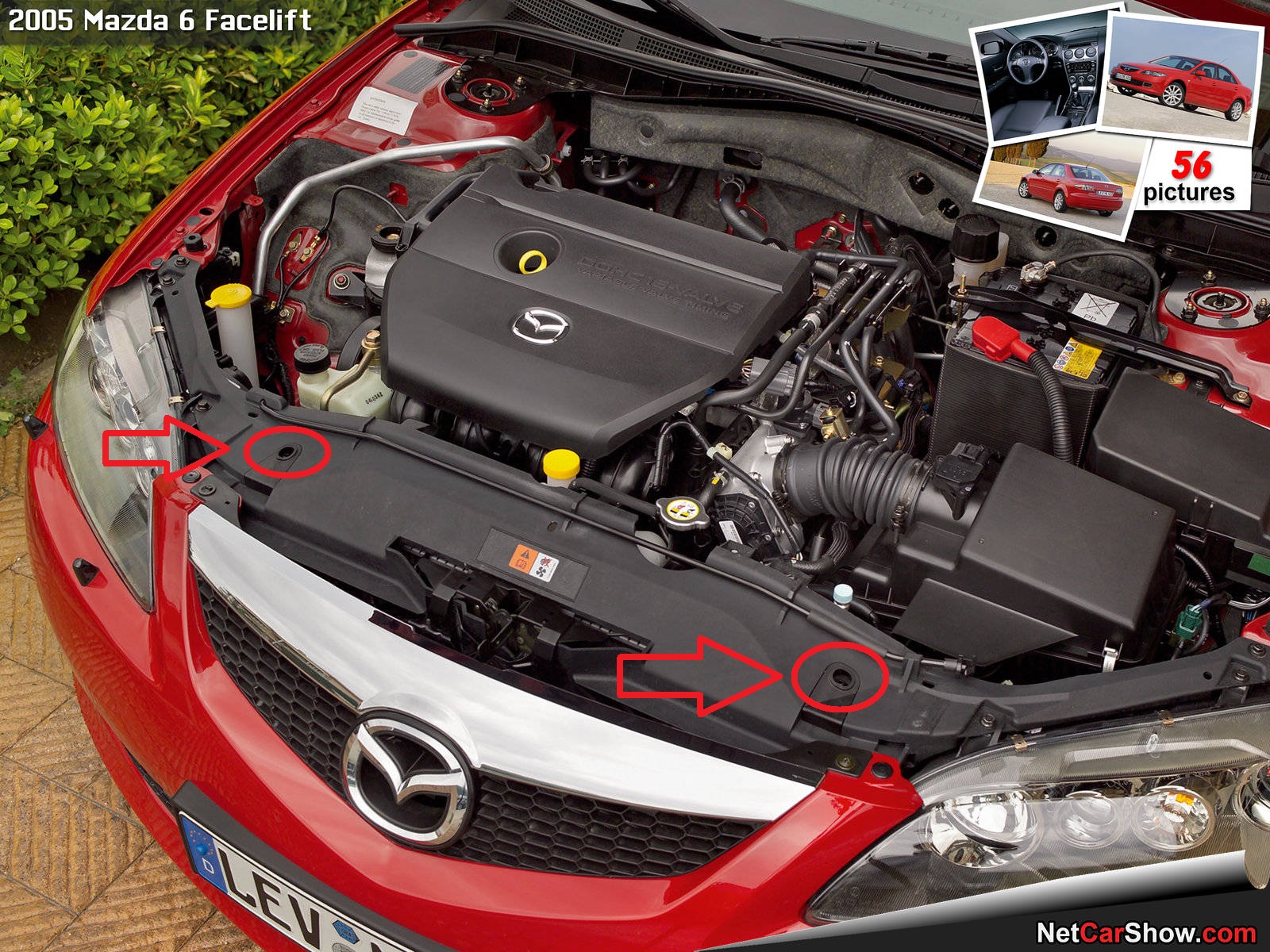

Postprzez vincenzo » 8 gru 2013, 23:06
witam, koledzy czy macie w tym miejscu jakąś zaślepkę ? albo plastikowy zatrzask ? Dolewałem dzisiaj płynu do chłodnicy, no i cała chłodnica, zbiornik wyrównawczy, wentylatory są "luźne", latają dość (można nimi solidnie potrząść) mają luz ok 0,5cm. Doszedłem do tego, że luz jest w miejscu zaznaczonym na zdjęciu na czerwono, pytanie czy tam powinny być jakieś śruby/zatrzaski/plastikowe śrubki ? U mnie ani z jednej ani z drugiej strony nie ma nic i wyraźnie widać, że to w tym miejscu jest ten luz...

Postprzez Enduro » 9 gru 2013, 00:30
w tym miejscu pod tymi plstkami powinny byc gumki dystansowe, ktore niweluja zbyt duzy luz.
po demontazu tych nakladek, zobaczysz dokladniej czy ich tam brakuje.
chlodnica musi miec troche luzu, bo naprezenia nie sa korzystne..

Postprzez vincenzo » 17 gru 2013, 16:38
dzięki, faktycznie pod plastikami są gumy z wyciętą gwiazdką – zrobiło się tam sporo luzu. Wsadziłem do środka wężyk gumowy i wszystko jest OK.
