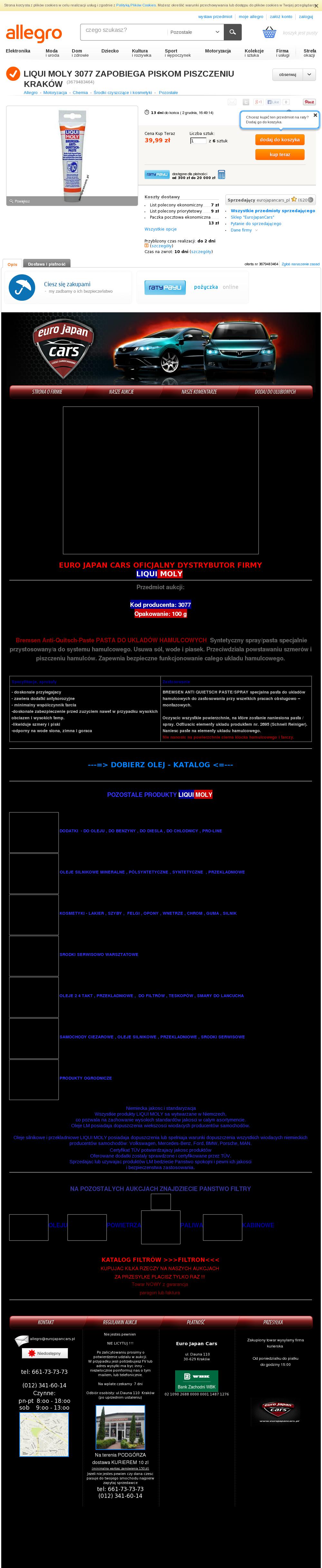

Wlasnie tez tak mysle ze najlepiej zaplanowac sobie jeden dzien i zrobic wszystko. Tym razem jednak mam zamiar dokupic cos takiego http://www.amazon.de/Liqui-Moly-3077-Br ... roduct_top (polski link http://allegro.pl/liqui-moly-3077-zapob ... 83464.html) . Oczywiscie na poczatku dokladnie wyczyszcze wszystko szczoteczka druciana oraz papierem sciernym. Ludzie rowniez polecaja paste miedziana ale podobno ze od tego moga zaczac wariowac sensory ABS-u a produkt Liqui Moly jest rekomendowany.

Wymienilem tylne tarcze oraz klocki na nowe, wyczyscilem ladnie szczotka druciana czesc na ktorej zalozone zostaja klocki jak i czesciowo obudowe tloka, same tloki zostaly posmarowane (metalowa czesc tloka) pasta liqui moly 3077, obudowa stykajaca sie z klockami rowniez zostala nasmarowana, tak samo tyl klockow. Przednie hamulce byly wymieniane (calosc) wiec nasmarowalem tylko co mialem nasmarowac pasta.
