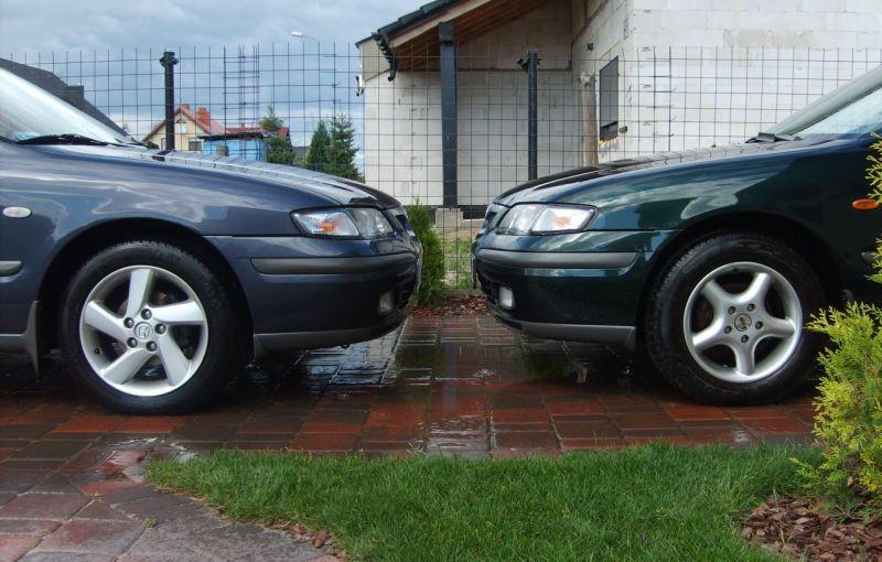

Rzadko tu zaglądam ale zostałem poproszony o pomoc więc pomogę mam nadzieję troszkę.
A chodzi o moje alu, dokładnie te:
Są to 17x7 cali opona 215/45, z przodu wejdzie bez problemu (ja założyłem 5mm dystansu), a z tyłu konieczne były dystanse 10mm. Komfort dobry i całkiem przyjemna trakcja.
W drugiej Madzi 16 calowe alu miały oponki 205/55 i z tyłu na styk (trzeba było delikatnie klepnąć kielich amortyzatora i weszło).
Pzdr.
http://www.polskajazda.pl/Samochody/Mazda/626/17204
Pzdr.
