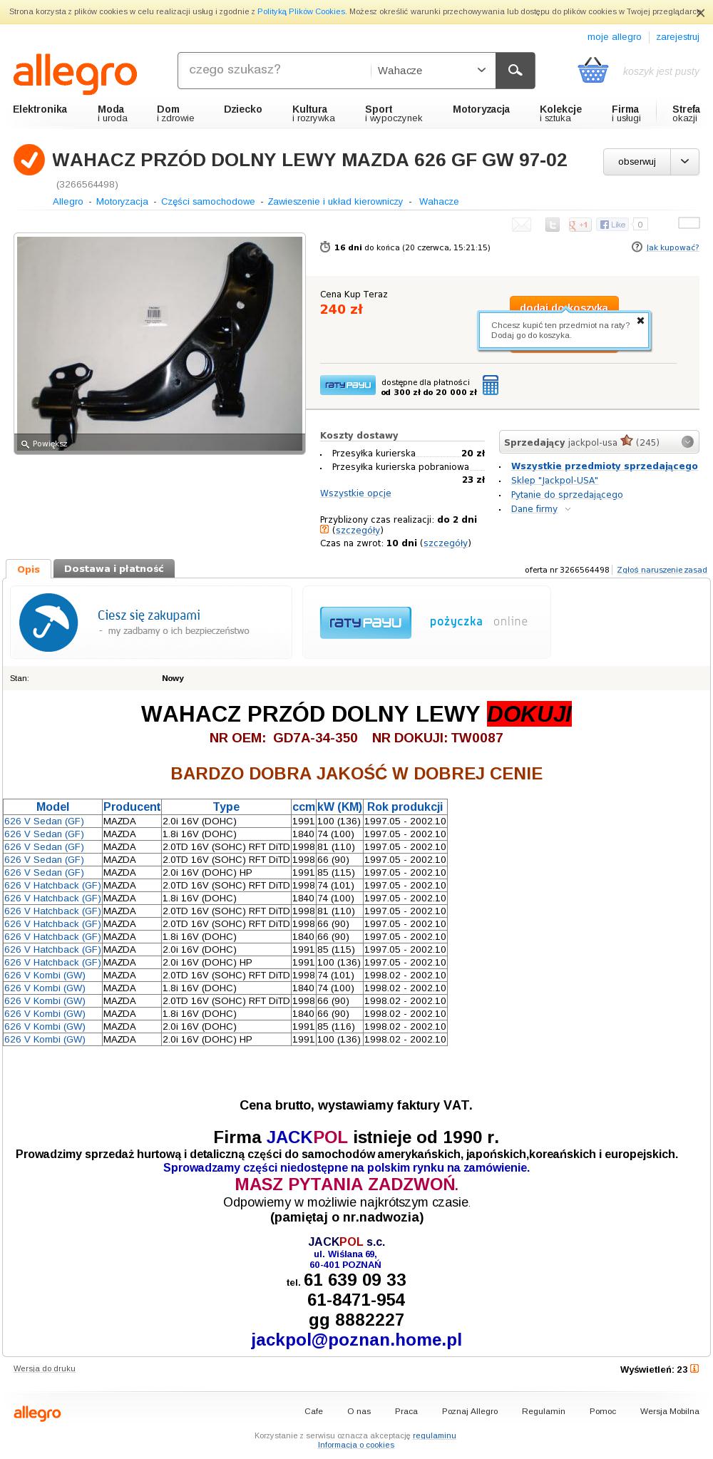

Właśnie mam do wymiany wahacze ( obie strony) nie mam pojęcia którą firmę wybrać, zważywszy że ceny są podobne:
1. OYODO 215 zł.
2. DOKUJI 240 zł.
3. Denckermann – 181 zł.
Czy są jakieś znaczące różnice w jakości tych wahaczy?
http://www.4cars.pl/samochodowe/MAZDA,6 ... ,0.php#top
http://allegro.pl/wahacz-przod-dolny-le ... 64498.html
