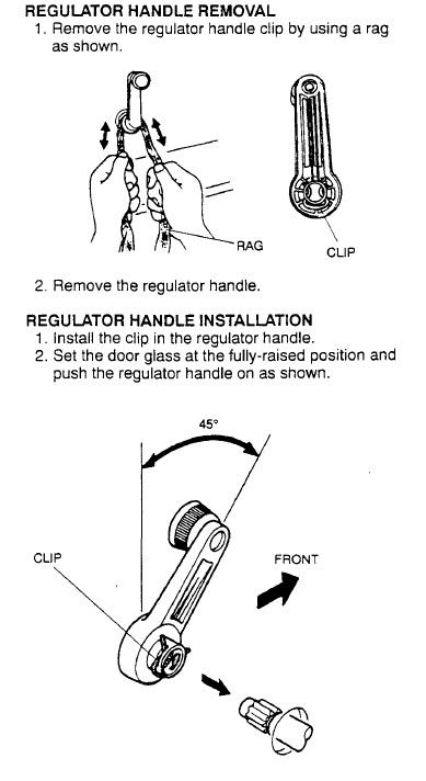

Postprzez zibike » 27 maja 2013, 08:08
Patent ze szmatką jest wspierany przez instrukcję serwisową:

Postprzez fast driveer » 27 maja 2013, 13:20
.. heh :D , a mi ten knif pokazał znajomy tapicer <glupek2> . Czyli to oficjalna metoda <spoko>
