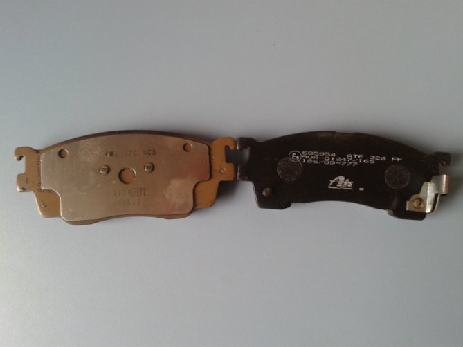

Postprzez surlik1 » 10 kwi 2013, 16:35
Najmocniej przepraszam, zapomniałem dodać – klocki na przód. Kupiłem klocki ATE i faktycznie oryginały są szersze od ATE. Kurcze ale nawet w katalogi 4 Cars do modelu GF wyświetlają się klocki o szerokości ok. 51 mm i 56 mm więc już mam mętlik w głowie <glupek2>
Po lewej – oryginał, po prawej – ATE

Postprzez Gregory » 10 kwi 2013, 23:36
Już ktoś na forum pisał żeby dobierać po VIN-nie, a nie po katalogu i roczniku.

Postprzez Mako » 11 kwi 2013, 18:34
To juz wiemy ze przednie klocki do GF od Ate beda pasowac na tyl do MX5 NBFL :P
A tak na powazenie, najlepiej to jak jest mozliwosc zabrac klocki ze soba
